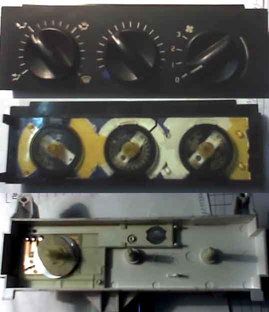

Добрался до регуляторов печки. Кому-то может это покажется детской забавой, но зато теперь они прекрасно подсвечиваются и больше лазить туда не нужно будет :-) Снятие консоли печки - дело 5 минут. Разобрать тоже легко, хотя у меня регулятор скорости вращения плотно засел на оси и пришлось сильно отжимать, поскольку все 3 ручки нужно одновременно снять с осей. В результате многочисленных подборов количества светодиодов и расположения идеальная конфигурация такая: светодиодов надо 7 штук(!); ставить их надо, чтобы светили от ручек, а не на ручки (будет рассеяние и переотражение от белого пластика корпуса); закрепить проще всего, вплавив ножки паяльником на прозрачные выступы (см. фото). Выступов там 8, но для подсветки полукольца справа я оставил 1 светодиод, в остальных местах по 2. Кроме того для подсветки синего квадратика пришлось ставить 1 синий светодиод (можно и не делать), который светит в обратную сторону относительно всех и светит прямо на синий квадратик. Не знаю, как у других, но в моей консоли, чтобы все горело равномерно, ток через светодиоды между 1 и 2 ручками больше в 1,5 - 2 раза, чем через другие (наверное там краски больше положили французы).

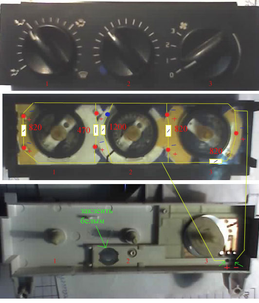

Разбирать лень снова, да и телефон мой фоткает плоховато вблизи. Могу нарисовать схематично линиями :-)

Значит так, красные светят именно как нарисованы, а синий светит на панель, т.е. на рисунке мы видим его "зад". Номиналы резисторов в Омах, мощность - 0,25 Ватт, а тот, который на 470 Ом, мощностью 0,5 Ватт. От всей этой штуки идет 2 гибких многожильных провода на контакты в углу панельки. Потом когда закрываешь, аккуратно провода прячешь и защелкиваешь крышку, чтоб ничего не торчало.
Ах да, забыл: все светодиоды суперяркие (5 мм) с коротким корпусом и немного закругленной линзой (светят широким пучком, более 90 град)

Aleksey, а красные светодиоды светят нам в лоб или параллельно панели?
R19 Green Line
Pug 106 S16 Sparco Edition
СообщениеДобавлено: 5.04.2006 23:03
Soul_Train, красные светят на рисунке нам в лоб. Синий - от нас.
Крайний красный, который один, немного нужно повернуть в сторону оси ручки
(так лучше риска будет на ручке видна).
