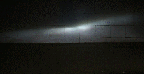

Вот вам итиь экспиремент
Анимашка пучков. Фотки сделаны с одинаковыми параметрами и одной точки сьемки.
1) Лампа osram d2s в переходнике под H4 в стандартном отражателе
2) Галогенка в стандартном отражателе
3) Линза
4) Линза закрыта стеклом фары (тест шлифовки-полировки)
Вот такой я Гад!
СообщениеДобавлено: 7.11.2008 21:46
Сообщения: 360
Собстно слова автора
Идея была сделать ближний - ксенон в линзе в штатной фаре. Дальний - галоген с помощью доп.фар hella FF 75. Вариант с билинзой в штатной фаре по цене не особо различается.
Про щлифовку-полировку стекла могу скзать, что делать самому не выгодно (если нет инструмента и абразивных материалов), долго и муторно. Ходят слухи, что отшлифовать-полировать пару стекл на заказ стоит $150. Но я лично так и не нашел тех, кто взялся бы (Москва).
О компонентах. Я решил взять все новое.
1. Пара модулей ближнего света hella 90 мм под ксенон - 5800
2. Блоки hella третьего поколения - 5500
3. Лампы osram d2s - 3000
4. Доп. фары дальнего hella FF 75 - 1700
5. Новые фары Depo - 2000
6. Проводка и всякая мелочь - рублей 500
Теперь о выборе.
1. Почему мономодуль, а не би. Сугубо личные предпочтения. Многие спецы посоветовали ставить бимодуль. Новый бимодуль стоит ровно в два раза дороже (но при этом не нужно тратиться на доп фары галогенового дальнего).
2. Почему именно 90мм. Один ****, 50мм стоят столько же, а качество света ссильно различается. Модули 90 мм почти без проблем влязят в фару девятнашки.
3. Почему модули под ксенон, а не под галоген (у галогенового модуля цоколь H7, лампу d2s можно поставить через переходник). Во-первых, личный мотив поставить так, как должно быть. Во-вторых, у галогеновых модулей Ref вдва раза меньше. Грубо говоря, галогеновый модуль 'задушит' ксеноновую лампу. Ну и наконец, с переходником еще нужно постараться попасть в фокус. Иначе светить будет не туда. Пару галогеновых мономодулей стоит 2600.
4. Почему блоки хелла, а не китай-корея. Вопрос надежности. Никто из автопроизводителей не ставит китай-корею. Только hella, bosch,valeo, матсушита... Можно взять и китай-корею, пара блоков выйдет 2000.
5. Почему блоки третьего поколения, а не более высокого. Потому что стоят хорошо дороже, да и необходимо позаботиться о гидроизоляции.
6. Почему лампы лампы osram, а не китай-корея. Во-первых, пункт 4. Во-вторых, если изначально модуль под лампу d2s, то китай-корею под такой цоколь трудно найти (я вроде только berus нашел). Вобщем, на лампе точно экономит не стоит.
Подводя итоги:
1. Вся затея нифига не бюджетна
2. Можно сэкономить на элементах, хорошо сэкономить. Мое ИМХО - лучше уж тогда ничего не делать, либо выбрать следующий пункт.
3. А можно все взять бу. Варианты приблизетельно в два раза дешевле поискать придется, но вероятность найти достаточно велика.
(с) http://www.renault19.ru/thread-2002
Вот такой я Гад!
СообщениеДобавлено: 7.11.2008 22:11
В анимашке пучков не понятно какой из них первый, соответственно непонятно и остальные.
