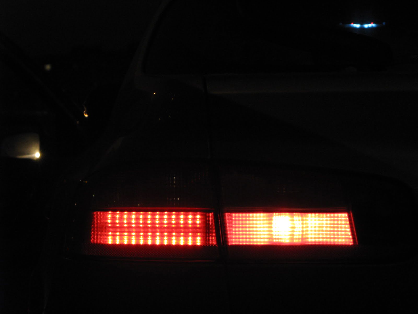

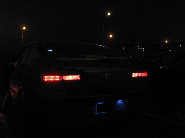

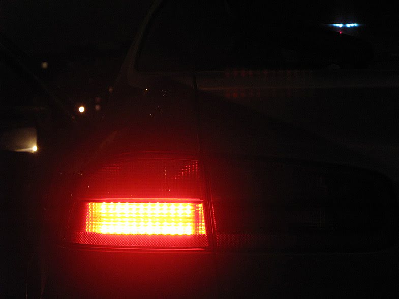

Фото со штатива
режим стоп
Моя схема не претендует на идеальность,как говорится рассмотрю все варианты.Предлагайте ваши схемы,я реализую в фарах на крышке.

А мне нравится как светит. Зачет.
Рено Меган Сценик 2.0. 01г

А подсветка номера чего такая слабенькая?
