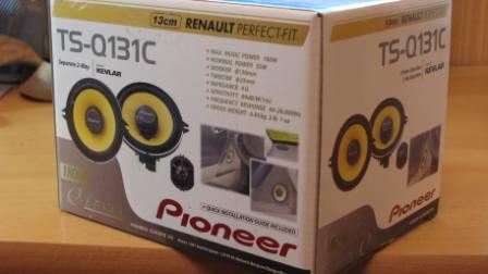

Очередной апгрейд моей клюшки:
Установил себе в двери вот такую акустику:
З.Ы. Доволен как слон... :krugom:
З.Ы.Ы. Планирую еще поставить овалы в заднюю полку.

Я даже догадываюсь у кого ты купил эти колонки :mrgreen:
А в торпеде оставил динамики или их там и не было?

Не, покупал на рынке в Жданиках... мот и у этого человека, я не в курсе.
Из торпеды убрал, за ненадобностью.
В комплекте с динамиками не было сеточек... так что, пришлось верменно поставить левые...
Еще была проблема с разъемами... на динамиках стоят разъемы под штатную акустику Renault... а у меня ее нет и не было... соответственно и разъемов не было. пришлось подпаяться к контактам.

Так а чего не поставил полноразмерные динамики?
Как раз простор для творчества тут большой.
А теперь будешь страдать с этими недоделками.

В смысле полноразмерные? А эти 13см какие? (в торпеде вообще 10см стояли).
Да и не хотелось делать подиумы... а эти встали в штатные места.
