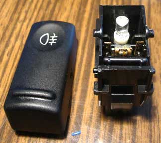

Сделал пока 3 кнопки: ЦЗ, аварийку и передние противотуманки. Фоток к сожалению нету, да и фоткать особо нечего. В ЦЗ поставил 2 диода последовательно (зелёный и красный), внутри прямо во вставке разместил резистор 470 Ом (SMD) как бы между диодами тоже последовательно, ножки диодов загнул и вывел на родные контакты по центру кнопки. В аварийке проще всего просверлить 2 отверстия диаметром 1 мм и вывести ножки наружу и припаять (паять внутри неудобно). Одна нога естественно укорачивается по минимуму и туда припаивается резистор 680 Ом. С противотуманкой было веселее. Чтобы не курочить кнопку, сделал подобие конструкции как на фотке выше. Вырезал из фольгированного текстолита пластинку, на нее напаял светодиод, с одной стороны фольга разрезана и припаян SMD резистор на 680 Ом (у меня 2 по 1200 Ом в параллель). Главное подобрать высоту пластинки, чтобы диод был не высоко слишком, а то кнопка подсвечивается неровно. Светодиоды покупал в цилиндрическом корпусе как в предыдущем посте на фото. У них угол около 90 градусов. Никогда не видел диодов со встроенными резисторами и не советую. Навешивайте внешние и не будет головной боли, да и яркости можно выровнять.

Павел, судя по фото, диоды с большим углом, градусов 90. Самый лучший вариант. Просто ты платишь за корпус и оформление, а я химичу ручками маленькие платки, чтобы диоды вставить вместо лампочек :-)
