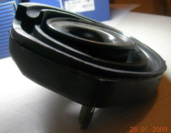

А ты и опоры аммо менял -может они не те???
Просто вариантов не так и много....
Я себе новые опорники прикупил(не менял еще -жду сезона на даче)
у тебя эта ступенька так же расположена?

Опоры не менял, оставил родные, обе в хорошем состоянии. Да, ступенька расположена так же (вроде). Аммо сравнивал со старыми, посадочные канавки под пружину совпадают. Вот пружина точно отличается витками от старой. Раз все так вышло, предполагаю, что такая установка допустима. Не резать же из-за этого пружину.
