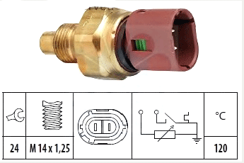

проблемма вот в чём. стоит перед термостатом 2 датчика
1. это температура на мозги - нормальтно звонится - на массу не пробивает.
2. датчик на стрелку. Но почемуто у него 2 контакта - один из которых звонится на муссу - это терморезистор видимо для чтрелки. А вот второй ни к нему ни на массу не звонится. Может ктонить проверить должен ли он на массу или к первому звониться ??????

СообщениеДобавлено: 30.07.2009 13:24
arbuzz
В двухконтактном датчике есть термодатчик на стрелку и термоконтакт на лампочку(вот он скорее всего у тебя и не звонится) -общий провод это корпус датчика.

СообщениеДобавлено: 1.08.2009 5:22
arbuzz
Ник правильно подправил.
Я когдато выкладывал картинку и сразу ее не нашел.
Вот как подключен такой датчик:
*черным это сам датчик
