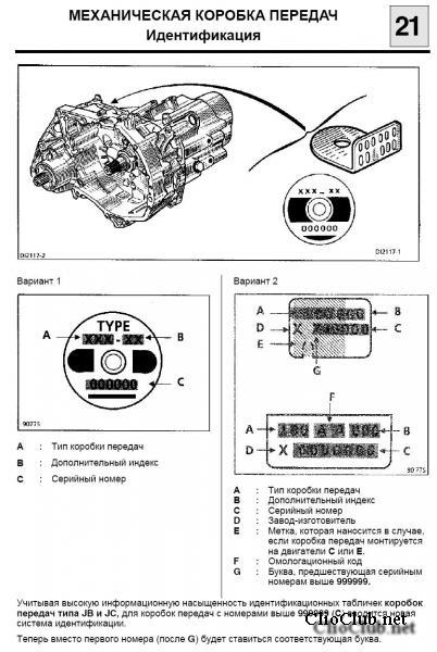

Вопрос все тот же по поводу пыльника шруса,наверное коробка стоит другая теперь стоит задача определить какая , на подъемнике смотрели снизу никаких толковый цифр. Есть Только M9F1 или 8200101710 куда смотреть?

от тут глянь

там типа жестяночка такая, у меня она в красный покрашена помоему

Пацаны а коробку надо снимать или видно с верху

там виднр сверху эта жестянка выходит наружу

Посмотри на картере коробки правее и ниже заливной пробки. должна быть выгравирована идентиф надпись. возможно нужно будет помыть очистителем. а на счет пыльника мне кажется тебе нужно взять манжету от логана и сделать как делал смаленский т.е. подшипник на 28 мм вставить в манжету на 25.8 от логана 7701473830

Выяснил тип коробки JR5 008 и C012681 получается что коробка такая как надо в чем тогда засада неизвестно

Получается засада в полуоси, т.к. померяли пыльник на 25.8 - у него больший диаметр приблизительно 105

Благодарю за совет действительно проблема была в полуоси взял у официалов в Минске на подшипник 25,8 и подошел пыльник подшипник пока оставил свой если начнет сопливить догда заменю.Если кому нужен подшипник на 25,8 без пыльника звоните
