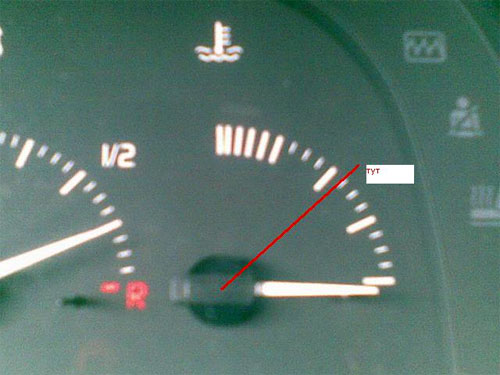

короче проблема такая
в пробке при скорости 10-20 (вернее дергании)температура поднимается вплоть до срабатывания красной лампочки а вентиляторы не вкл хотя после того как заглуш через сек 10они взвывают
рабочая температу при нормальном передвижении и почти все время такая как на этом изображении
датчик срабатывания вентиляторов поменял на новый(и коротил контакты вентил срабатывают),т ермостат в норме, реле вентиляторов в норме
там где у тебя р-темп. у меня уже вентилятор скоро запустится. ещё пару маленьких делений и старт.
у меня рабочая темп. находится в раёне: 1 большой + 2 маленьких деления.
