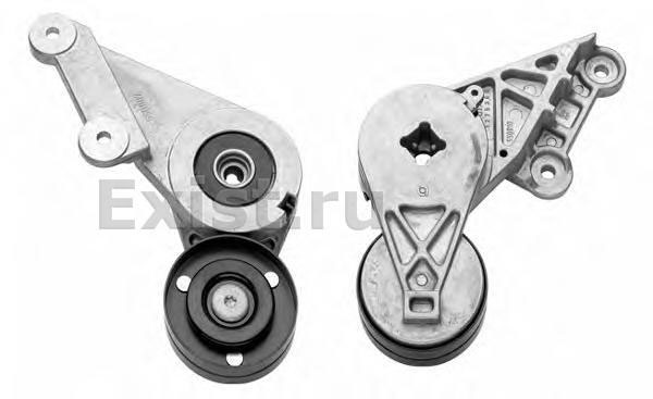

egor-lucky
Ты про этот ролик ???
я писал про другой ролик, который стоит на натяжителе ручейкового ремня
на сафран предлагают менять ролик в сборе с натяжителем, хотя ролик меняется отдельно элементарно :-)

egor-lucky
Тогда наверное про этот?
Я в нем сам подшипник менял с подачи smalenski -и на форуме отчет писал с фотками :roll:

egor-lucky
этот!
у меня на сафран 2.5 эта штука сломалась, эффект был такой что на холостых стучало внутри натяжителя ОЧЕНЬ громко как трактор :-)
оказалось полетел натяжитель, чтото-внутри, я даже не разбирал, и в добавок ролик был сильно изношен
чтоб не брать в сборе за атомный ценник я взял на разборке от вольво850 б/у натяжитель с изношенным роликом + купил новый ролик на Некрасова в запчастях для вольво кажется S40, продавцы в курсе взаимозаменяемости - они подсказали, там только болт идет с другой головой
собрал и поставил - работает великолепно, запчасть для рено 1 в 1 получилась хоть и собрана от разных вольво :-)
