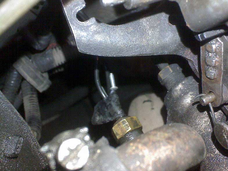

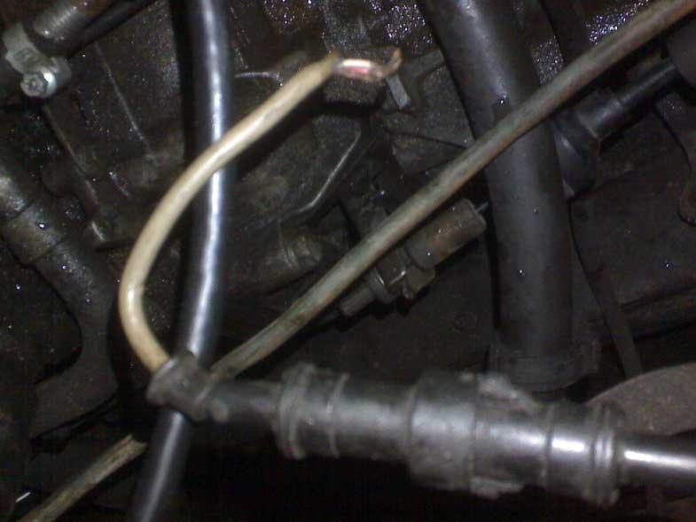

Двигатель XX прозвонил - рабочий почистил, собрал - работает, вечером попробую поставить...
Возникло несколько вопросов по поводу датчиков и проводов...

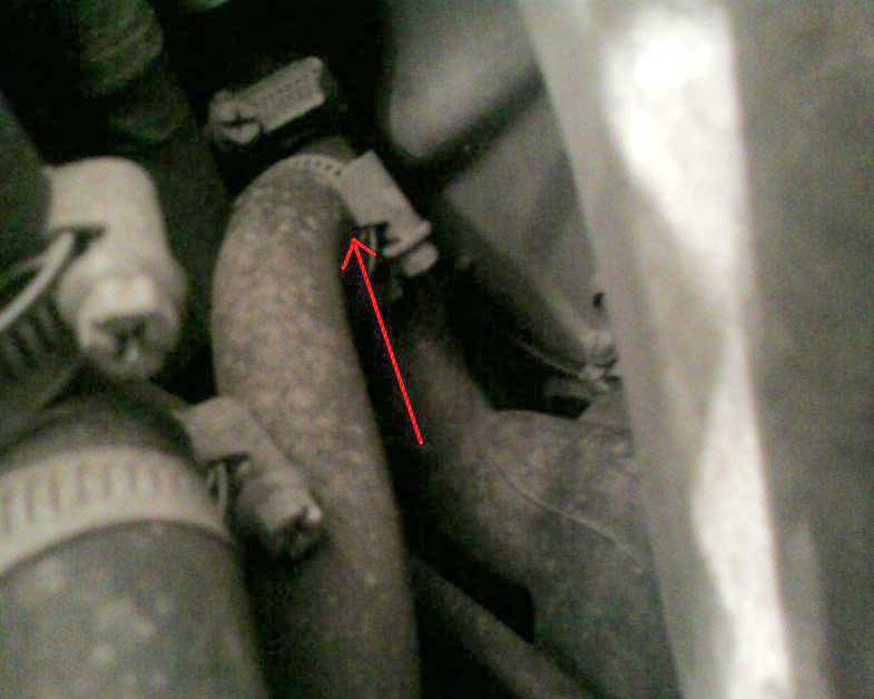

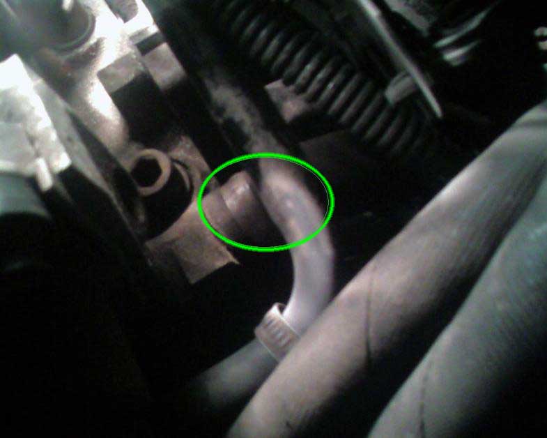

1.что за датчик, и за что отвечает (находится под двигателем ХХ)
2.и сапун не подключенный рядом возле этого датчика, что к нему подключается?

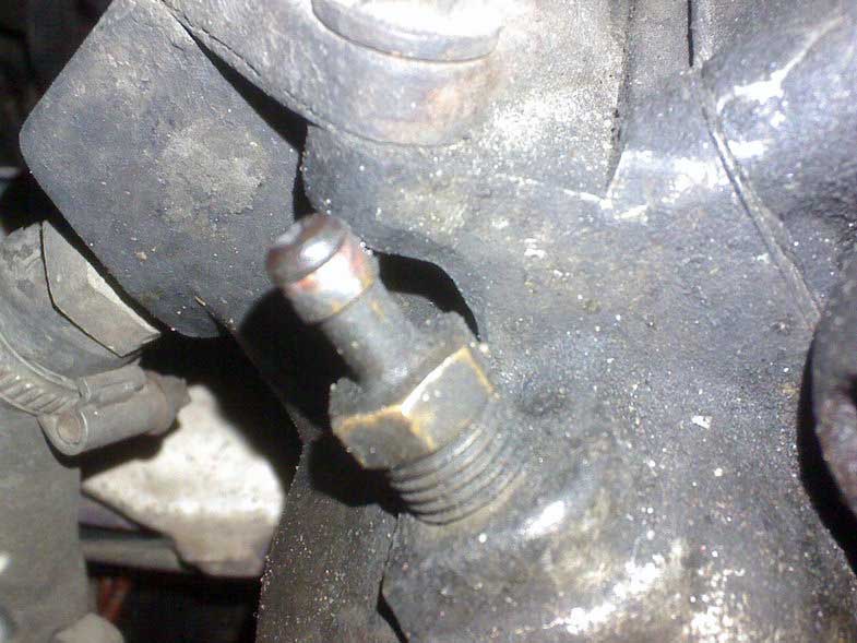

3.еще провод оборванный, куда он должен подсоединятся?

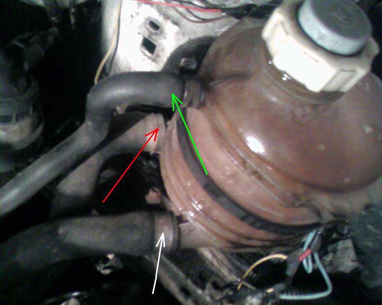

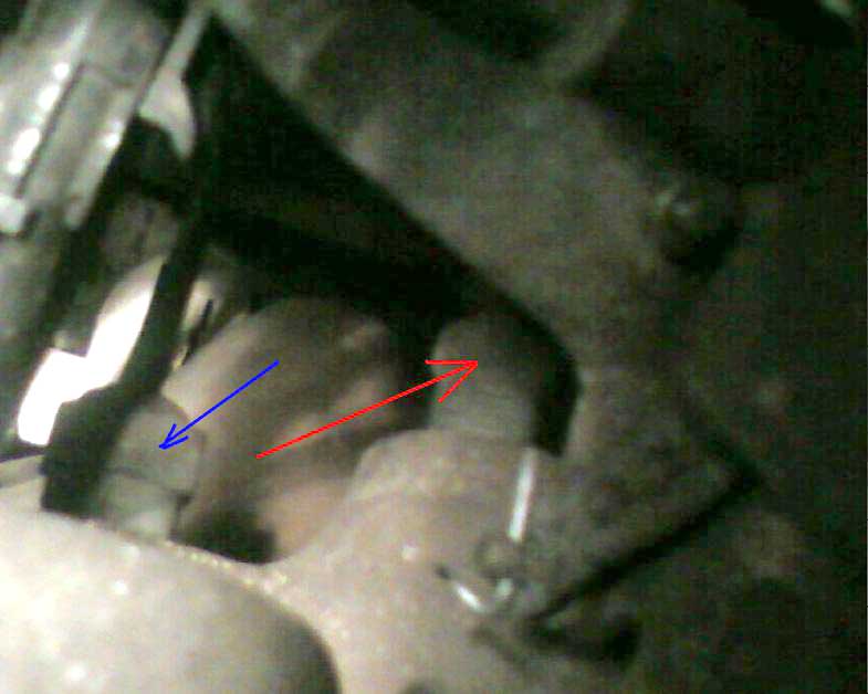

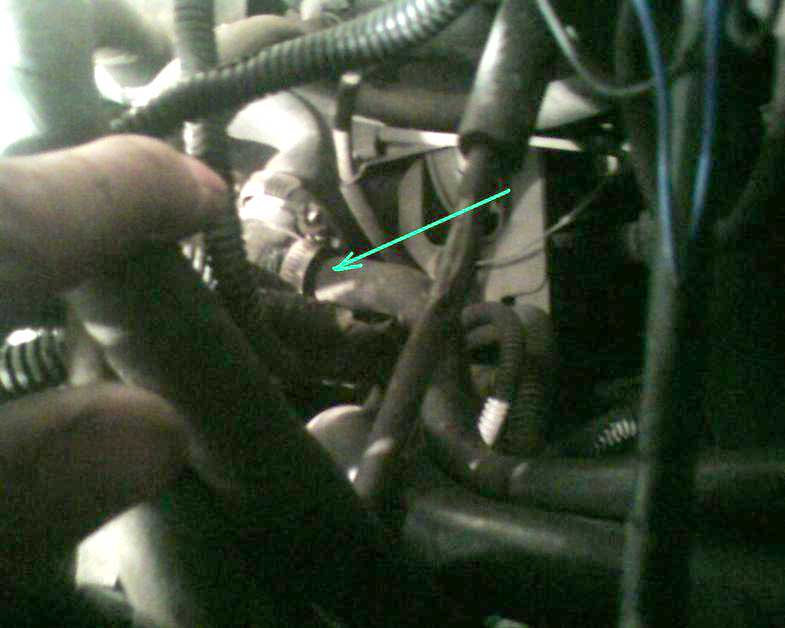

4. Вот яшчэ один датчик, что за он(находится с другой стороны впуск.коллектора относительно двиг. ХХ ?

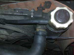

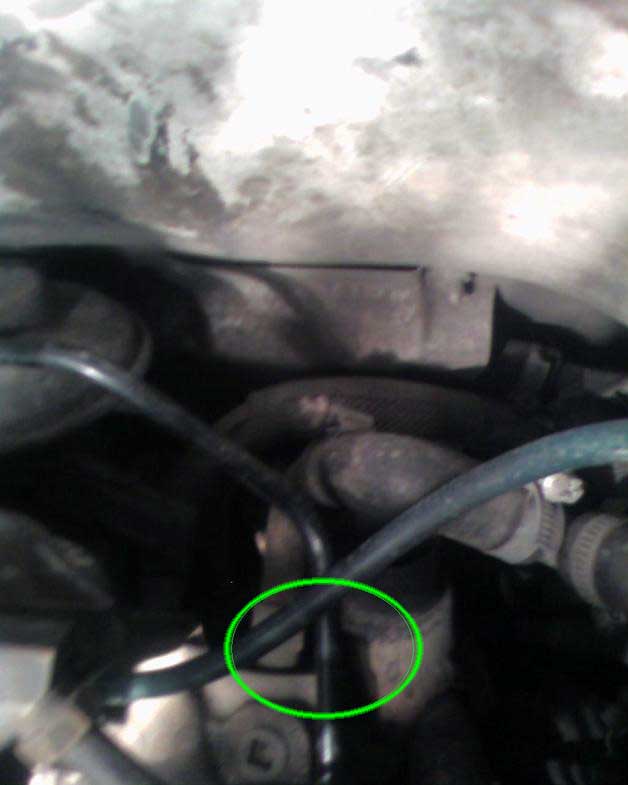

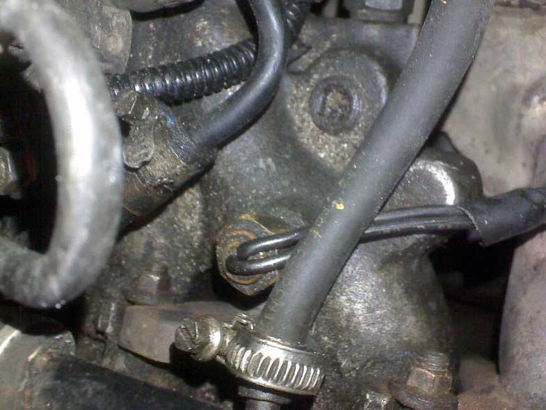

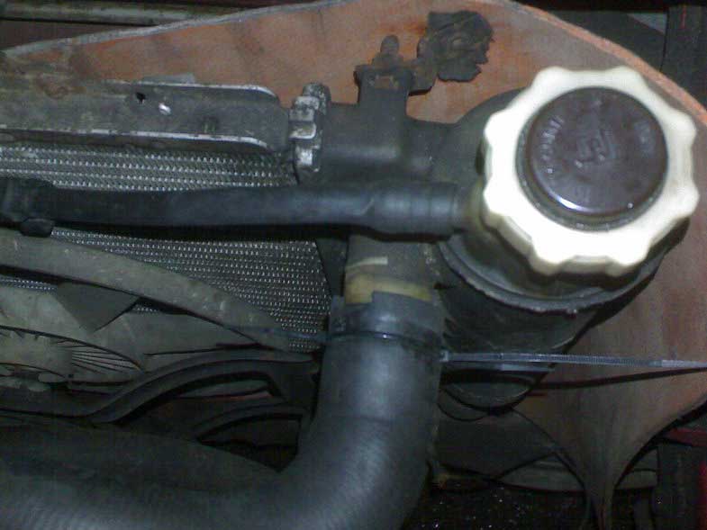

5. И последний вопросик- шлаг тоненький который отходит о радиатора (см.фото) куда подсоединяется в двигателе?
Всем заранее большое спасибо за помощь :)

СообщениеДобавлено: 24.11.2009 19:36
Сообщения: 1653
Посторась вечером посмотреть...
По поводу 5 фотки у меня не так(
Ну может другой какой тонкий шланг (помимо двух толстых) идет в радиатор... Интересует откудова он должен идти?
Намудрил же кто-то :zlost': ОЖ на отопление вообще циркулирует по внешнему кругу...

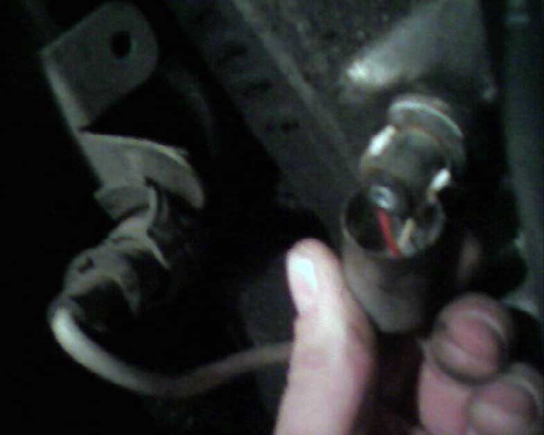

Слушай, а датчик детонации у тя подключен??? 3 фотка
в том то и дело что я не нашол куда подключать...
просто фишки балтаюцца :)

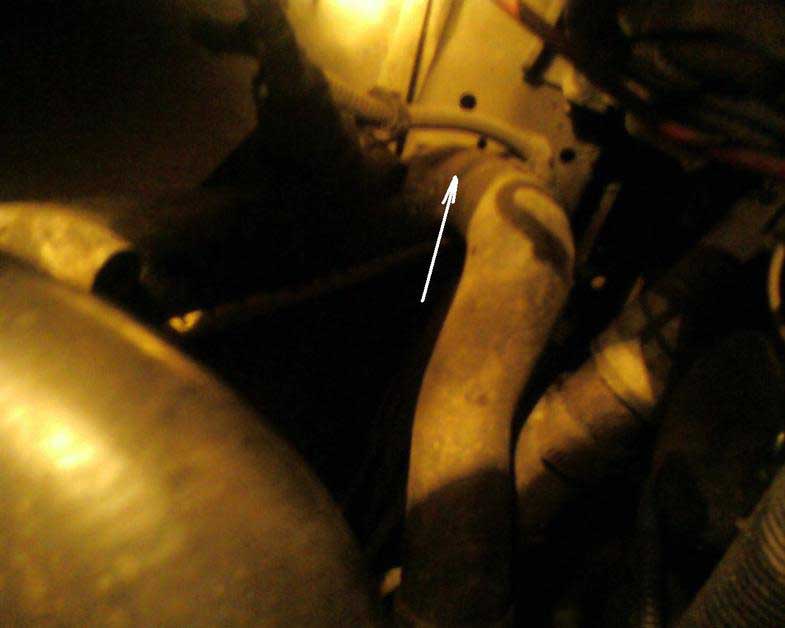

и еще очень интересно что за сапун забитый на 2-ой фотке?
СообщениеДобавлено: 24.11.2009 20:35
Сообщения: 1653

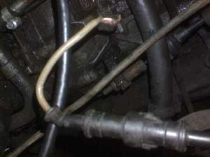

1 - Датчик детонации, очень похожи провода)
2 - по стрелкам от куда и куда
3 - по стрелкам от куда и куда
4 - За коллекторами вдоль кузова

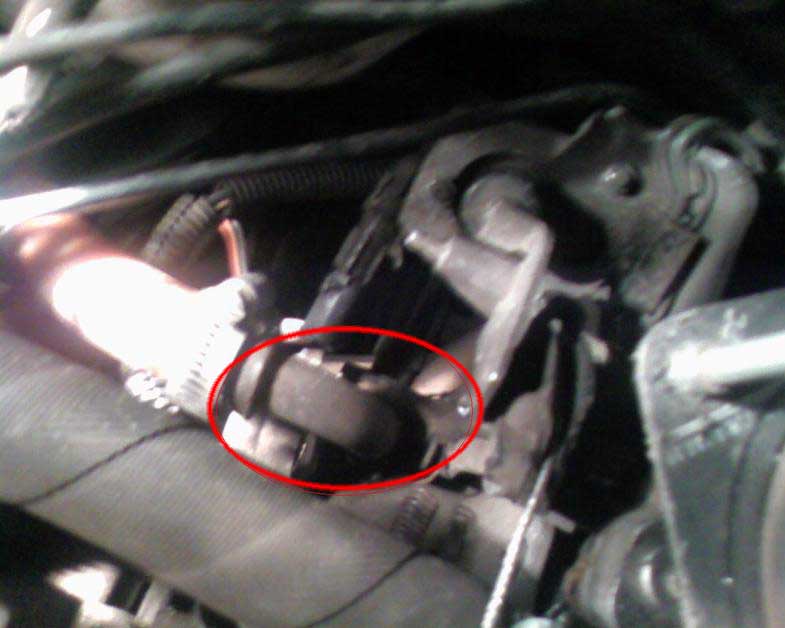

5 - смотреть сверху правее головки... там куча разъёмов и шлангов (на ГБО)
6 - от 5 фотки и в впускной коллектор
7 - это в головку тоже с 5 фотки через тройник
8 - Это от той что за коллекторами вдоль кузова... возле моника
9 - Синяя стрелка - это датчиК ОЖ, а красная-это штуцер на нём резиновая пробка(заглушка) возле моника слева если на его смотреть сверху!
Если не понятно обращайся...
