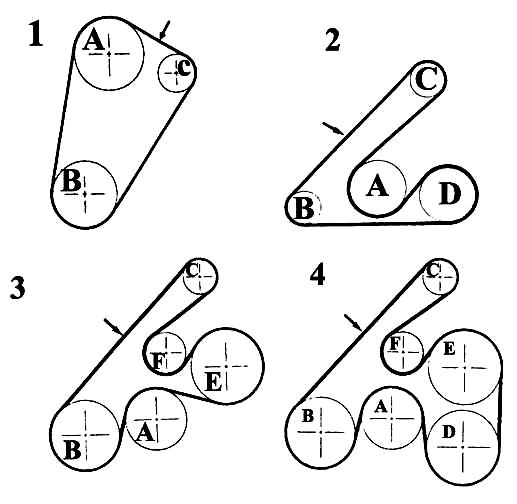

вобщем потекла помпа (при старой был свист такой... длился до прогревва)... поменял помпу заодно купил ремень генератора хороший.... поставил все конечно зашибись.... но что то ремень оставил след на ролике помпы...... ну поганял как в инструкции все сдела.... но блин опять появился этот звук типа ддззззззззззззз и исчезает прада раньше он.... блин ну начал ремень дергать вроде мень ше стал потом плез в мануал и офигел......
там типа мне нужно ориентироваться по 2 рисунку... F3n740 двигатель + ГУР есть.... а у меня ремень натянут так ..с С на низ А на верх B по низу D и опять к С вобще не пойму неужели пред хозяин не так натянул.....
Кто что скажет... авто рено 1993 года L53 B
и еще, на ролике помпы остаеться...след от ремня..... только вытер опять появился... не большой, по краю....Может ремень притираеться??

у меня так ремень стоит

Ход клинового ремня на двигателе типа «С» (1), двигателе типа «F» с сервоприводом рулевого механизма (2), кондиционером (3) и дополнительно с сервоприводом рулевого механизма и кондиционером (4). Стрелка на каждом рисунке указывает на место, где производится проверка натяжения ремня.
такую схему как у меня нигде не нашол...... Кто что скажет??????Как быть???

СообщениеДобавлено: 26.11.2009 18:39
luxeonf
Если у тебя щас натянут ремень как на картинке оранж цветом
то в этом случае площадь обхвата помпы ремнем меньше, чем в штатной проводке.
Соответственно ремень от этого может проскальзывать по ней -оттуда и следы.

Да, попадался на этом, ремень можно поставить 2-мя способами,
но в одном его длины почти не хватает (это неправильный вариант).
У меня помпа, ГУР и генератор, т.е. 4 шкива.

SergPU писал(а):
luxeonf
Renault 19 1993год
СообщениеДобавлено: 26.11.2009 20:42
luxeonf
В этом случае угол обхвата помпы ремнем еще меньше :ustav:
СообщениеДобавлено: 26.11.2009 21:09
luxeonf, вторая картинка правильно)
Оранжевым цветом как раз ремня не хватает, приходится очень сильно натягивать (неправильно).
Черным это вообще от балды, это надо 2 метра ремня (скорее всего ошибка или не тот мануал).
