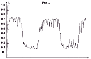

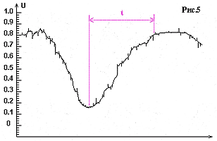

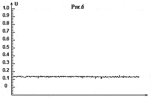

Мерели на днях зонд. После этого нашел в инете статью с картинками показаний по лямбде снятую с осцилографа (вся статья).
На холостых оборотах, показания датчика:
До 2000 оборотов:
Свыше 2500 оборотов:
Только замирает она на 0,9 вольта.
Прошу совета, лямбду под замену? Фронты на моих показания затянуты. И еще, может, кто ставил себе от ВАЗ? Как работает?

Я так понял, мерили осциллографом и свыше 2500 импульсов нет? Зонд под замену. Все эти датчики (ну или по крайней мере доступные нам) одинаковы. Отличаются по резьбе (японские) и по количеству и расположению в колодке проводов. Если руки есть, можно переделать. Габаритные размеры чувствительного элемента значения не имеют. ВАЗовский будет работать отлично и так же долго, как и BOSH и другие.
