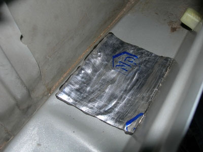

После весенних дождей заметил лужу на пассажирском резиновом коврике на Safrane. Причем потек явно из под двери.
Тут много писали про отклеившуюся наклейку, но пока своими глазами не увидишь -не поймешь :oops:

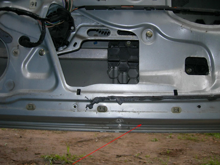

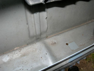

Снял обивку правой двери (как снять обивку см. ТУТ), хотя увидеть не закрытое отверстие можно и так
Судя по квадратному следу, отверстие было когда то заклеено, но как то криво

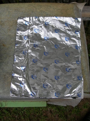

От куска самоклеющейся шумовиброизоляции отрезал подходящий кусок и обезжирив, заклеил дырку

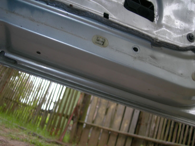

Полез в левую дверь. Это же отверстие было закрыто штатной пластиковой пробкой, но обнаружил несколько отверстий явно "колхозного" происхождения. Аналогично заклеил все кусками шумки, оставив воде только пару штатных дренажных отверстий.
Сейчас у нас снова начинаются дожди -буду наблюдать...
