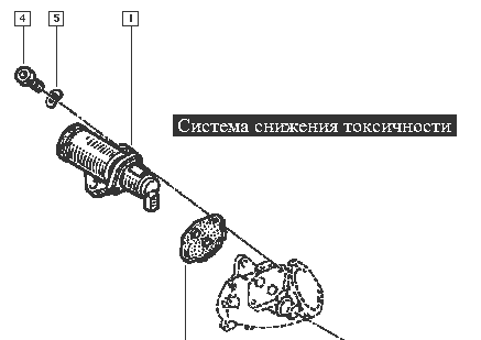

Сообщения: 2253
Вот эта шняга (под номером 1 )
За что она отвечает и что с ней можно делать?
Ну то есть как проверить и можно-ли починить (промыть и т.д.)

СообщениеДобавлено: 1.02.2007 10:01
Зарегистрирован: 2.07.2005 12:29
Сообщения: 573
v1000
клапан регулировки х хода
СообщениеДобавлено: 1.02.2007 10:06
Сообщения: 2253
Я
эта шняга может на расход влиять? на холостых?
