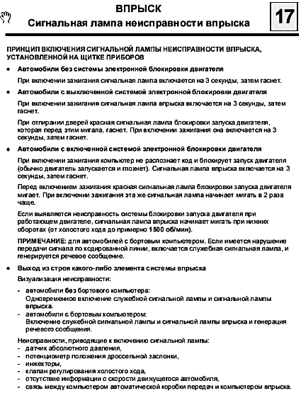

ЮМБР вот Руководство, где фсё написано.
Renault Megane, Scenic с 1996 года
пункт Полупоследовательная система распределенного впрыска Siemens-Fenix 5
ЗЫ. у нас кста впрыск последовательный. т.е. все форсунки управляются независимо.

MD, читал.
Про попарно-параллельный нет там ничего...

MD, нота 2460.
причины включения пилы внизу страницы

ЮМБР ноту я читал. сегодня утром проверил. скидываю разъём с МАР - пила горит. скидываю разъём с 4 форсунки - не горит..
Megane Scenic 2.0 (F3R 796) 1997 / RT
СообщениеДобавлено: 4.02.2008 12:59
MD, на бензине???
А ты эмулятор отключи.
