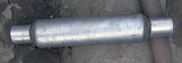

Не в обиду, но судя по цене, ты купил не катализатор, а пламягаситель универсальный.
Если не сложно -напиши его номерок и скажи что в трубу видно.
Но если это действительно катализатор, то тебе сильно повезло -я себе за пламягаситель прошлым летом отдал 4500р.

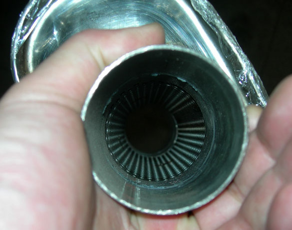

Теперь что касается самого девайса. Это точно не пламегаситель, а катализатор. На просвет видно, что установлена керамическая начинка в мелкую-мелкую клеточку (примерно той же структуры, что осколки старого). В торце цвет нового желто -бежевый или около того.

Себе ставил именно пламягаситель
С установкой обошелся в 4500р, но сомнения по поводу цены всетаки терзают(могли обмануть)
Хотя изначально планировал поставить попроще
2500р с установкой.

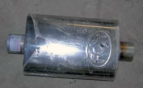

Нашел картинку. Вот такой http://att.ru/catalizatory.htm (третья сверху картинка). Только без труб, чисто бочка с отводами трубок мм по 50-60.
И еще сверху приварена пластинка термозащиты.

Ну внешний вид не так важен как начинка :wink: и если говоришь что видно соты -то действительно похоже на катализатор. :ustav:

Соты. И когда на свет смотришь, видно противоположенное отверстие с оптическим эффектом как бы удаления (как если в оптическую трубу смотреть со стороны объектива)
