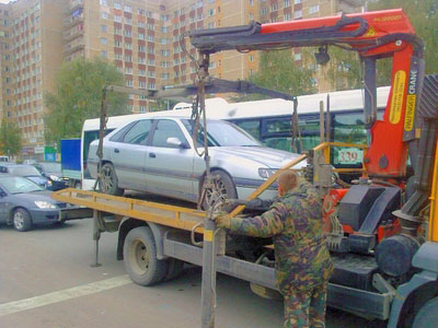

СообщениеДобавлено: 9.03.2009 16:43
Тока эвакуатор с погрузчиком, что б крюк не выдрать :wink:
Вот такой
*фотка не моя -земляка с Одинцова :oops:
