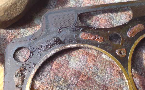

кстати недавно чинил свою реношку:) (в ветке все расписано, если что), так дошло дело до замены прокладки... первый раз такое вижу!
хотя дело было и не в ней, рад что поменял счас, а не когда бы начились траблы...
Судя по фотке в системе ОЖ не антифриз был, а морская вода. :D
Scenic, 99г.в. K7M

Откуда: minsk
оранжевый, причем всегда один и тотже:)
