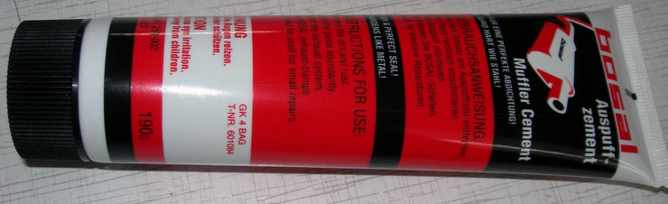

 Заголовок сообщения: Герметик для глушителя
СообщениеДобавлено: 1.09.2009 22:25
KORZHIK
Есть специальный герметик, а графитка совсем для другого предназначена
СообщениеДобавлено: 2.09.2009 7:19
Сообщения: 1941
SergPU
пользовал я специальный герметик.
выдувает его.
а если такой типа цемента - от тряски разваливается.
СообщениеДобавлено: 2.09.2009 9:29
arbuzz
Ты хочешь сказать что графитка лучше?
СообщениеДобавлено: 2.09.2009 9:31
Сообщения: 1941
SergPU
графиткой шрусы мажте - но не 600 градусные соединения поддавлением.
ни графитка ни твой гермет тут ен иддут.
весь смысл в том чтоб соединение было металл к металлу плотно .
СообщениеДобавлено: 2.09.2009 10:49
Сообщения: 5400
пользовал именно этот герметик когда снимал банку катализатора и ставил обратно (на 19хе), если делать всё по инструкции ничего никуда не выдувает, потом он твердеет при прогреве и всё замечательно стоит
