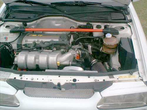

СообщениеДобавлено: 23.02.2006 23:20
Сообщения: 360
Саня
Вот что попробуй сделать .
Резинка тебя спасет :D Та которая на передней панели

СообщениеДобавлено: 24.02.2006 11:08
Зарегистрирован: 6.02.2006 17:59
Сообщения: 52
сенкс, а она продается или сам делать.Wintt если знаешь подскажи где в Москве приобрести. По такому поводу на мусорку съезжу :)
СообщениеДобавлено: 25.02.2006 14:38
Сообщения: 360
Купи от 2109 та которая разделяет мотор от блока предохранителей. И на мой взгляд на мусорку лучше не ездить :-? . Разве что за запчастями. Я чела там встретил ему там такой РАЗВОД по замене всего устроили. :zlost': :zlost': :crazy: :crazy:
