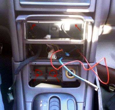

обязательно снять штуку, где пепельница (два болта "звездочки", обведены кружочком). а потом смотреть в направлении верхних стрелок - там тоже две звездочки

Dzedushka, почему не все винты показал?!!!!!!
farmazon, когда отвернешь два винта пепельницы, увидишь 4 винта в районе линии , разделяющей пепельницу и бокс для магнитолы. Из них достаточно отвернуть два, какие не помню, то ли внутренние, то ли наружние. Те, которые крепят верхнюю часть (магнитольный бокс). Хотя можно отвернуть все четыре. Есть еще два винта, которые крепят магнит. бокс. Они находятся за перегородкой(напротив ее, но в глубине - на задней стенке бокса) между магнитолой и ящиком над/под ней.
Тогда достанется магнитольный бокс. А после нужно отвернуть два болта на 7 (наружний шестигранник) указанных стрелками в верхней части. Они расположены вертикально, головками вниз. Без зеркала не увидеть, только наощупь.

Разобрал почти все но именно до блока управления так и не добрался, там причина где то в другом мне кажется, потому что когда машина заведена печка греет и выключить ее не возможно, нужно гнать на сервис РЕНО пусть смотрят что и как. Поворотники и аварийка не работает, что могло перегореть, предохранитель сгорает как только его вставляешь в гнездо. Если реле то где его искать?

Вот еще проблемку обнаружил, когда закрываю машину пультом, все настройки магнитолы сбиваются, это иммобилайзер перекрывает ток и все остальное? т.е. плюс нужно брать прямиком от плюсовой клемы?

farmazon
Уточни две вещи:
1 Предохранитель горит на поворотники когда зажигание включено или выключено
2 Настройки мага сбиваются при закрытии авто, либо при выключении зажигания.
Есть некоторые схемки на Лагуну под рукой, мот что подскажу.
Не пробовал остаться в салоне и закрыв пультом (или Лагуновский ключ подразумевается) машину, ее завести?

smalenski предохранитель перегорает всегда, с настройками разобрался, кинул плюс на прямую к клеме аккума. В салоне закрываясь не пробывал заводить, а как должно быть? попробую позже напишу. Если не сложно скинь мне схемы Лагуны на monitor5(а)inode.at , а то без них сложно искать что либо, Где находится реле поворотов? Почему не работает климаавтоматик? что там такого могло произойти? Причем печка всегда включена, в пробках не выносимо и выключить не могу и вообще ничего не могу поделать.

Реле поворотников находится на блоке предохранителей, четырехконтактное, у меня было темносинее (с выходом на лампу прицепного). Мот плюс где-то до кнопки аварийки коротит. Личку гляди
