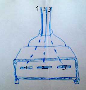

(Для увеличения фото - кликните по нему.)
Скажите как правильно подключить провода (белый, коричневый, фиолетовый)
renault espace 2 1993 j7r 768

уважаемые реноводы меня все таки терзают сомнения относительно правильности подключенного мной разъема можно вас попросить посмотрев на два поста выше ( там рисунок фишки )
подсказать как правильно по номерам подходят провода

Pali4 писал(а):
да вот еще вопросик
при полном закрытии (пальцем) воздушного шланга на впускной коллектор (куда вставляется РХХ) все равно не гложнет мотор держит гдето 600-700 оборотов должно ли так быть или он должеН полностью заглохнуть ???
Если все настроено правильно, то он должен или заглохнуть, или работать крйне нестабильно (на воздухе идущем через щели закрытой дроссельной заслонки). Если он держит 600-700, а это примерно нормальный ХХ, то ищи по шлангам где идед "подсос" воздуха. Хотя,как вариант возможно наличие еще одного обводного канала в корпусе дроссельной заслонки. В таком случае попробуй найти его и заткнуть.
Провода подключать: Или согласно схеме, т.е. белый на 1, коричневый на 2, фиолетовый на 3, или, если не работает, надо откручивать разъем с ЭБУ и смотреть какого цвета провода приходят на 23 и 24 контакты (вроде так, точно не помню, где-то писал выше) и, соответственно, подключать согласно этим цветам.

Nikolay ты написал нумерацию проводов согласно рисунка ???
