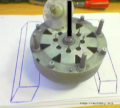

Народ снял вентилятор, снял крыльчатку, снял задний кожух. Как посоветуете отделить ротор от статора(по возможности без проблем)

Чтоб скинуть ротор, надо для начала скинуть (отпаять) плату. Статор установить на деревянные опоры и через наставочку ударять по шпинделю. Молотить не надо. Выходит абсолютно легко. Для снятия обмоток ротора понадобиться съемник.

Народ снял плату - хочу отделить ротор от статора . Со стороны ротора шток впресован в "купол" ротора. Со стороны статора - шток фиксируется шайбой. Опишите плиз поподробнее как отделить ротор от статора и на что обрать внимание/учесть? Я так понимаю, что чрез накладочку надо окуратно бить состороны статора. Заранее огромное спасибо... (здесь надо рабоать молотком так что опишите поподробнее)

Под моторчик две деревянные подложки. Наставка направленная на шпиндель ротора и удары молоточком. Наставку следует прижимать в низ, т.к. магниты обратно подымают ротор.
Для увеличения фото - кликните по нему:

Народ все работает. Все кроме перемотки обмоток делал сам. Обошлось все в 30$(9$ - транзисторы IRFP044 + 20$ за перемотку - не хотелось обижать хорошего знакомого - он хотел меньше). Все фотографировал. Если есть желание у народа - могу оформить в виде статьи. Цена сами понимаете символическая - по сравнению 130$ за бу и 200 евро за новый. А так все новые обмотки , все новые мосфеты(хотя был пробит один - затвор-сток - но я менял все).
