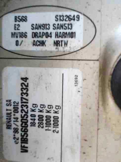

Уважаемый vladimir laguna без ответа остался вопрос на счет выгравираванного у меня на стойке НОМЕРА кузова VF1B56G... (он же в техпаспорте).
Сфоткал свои таблички (для увеличения фото -кликните по нему):
По вашей версии место сварки двух Лагун приходится акурат между ними

Так и не понял из фото где же на стойке табличка :cry:

Apec Эти две таблички находятся на корпусе между дверьми с правой (пассажирской) стороны. Таблички при попытке их снять разрываются. Vin дублируется на правой стойке амортизатора гравировкой.

vladimir laguna Напомню свое первое высказывание:
Pavel_5419 писал(а):
Не верно! Номер кузова (на стойке) у меня VF1B56G..., тип кузова (на овальной табличке) B568 и так и должно быть! Разговор, наверно, идет о полном совпадении номеров на табличке и на стойке
Типа кузова B56G нет не только в твоем Dialogusе. Такой тип кузова не существует, хотя эти буквы и цифры присутствуют в с 4 по 7 позиции VIN. Они как правило (но не обязательно) совпадают с обозначением типа кузова. А конкретно тип кузова указывается в верхнем левом углу овальной таблички.
