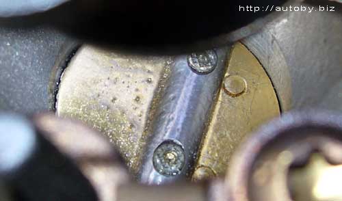

Сфотографировал как льет форсунка
- это на холостом ходу.. не сильно ли плюется так вот с пузырями и ручейками?

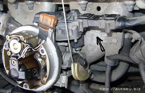

В последнее время (после замены свечей на РСМ и термостата с ож гараже) появился странный глюк - после езды на передаче, переключаешься в нейтраль, останавливаешься и слышно что мотор работает не на холостых а немного на повышенных.. стоит тронуть педаль газа - опускается до нормы.. что может быть, куда смотреть?
и еще появился ворос - что за девайс на картинке между кабелем и приводом холостого хода (это же моторчик холостого хода под тросиком акселератора?)? Не пробовал, но на вид штуку можно достать и включить кабель напрямую...

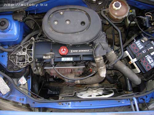

если тикава - у меня под капотом все выглядит так:
- видно как убраны высоковольтные провода и обсуждаемую гофру.
Этот девайс нужен для более уверенной фиксации режима "включен режим ХХ - выключен режим ХХ", т.е. для уверенной сработки кнопки ХХ, т.е. для того, чтоб блок управления однозначно понимал состояние кнопки ХХ. Без этого девайса тож будет работать.

по расказам бывалых форсунка должна распылять... ручейки ты видишь потому, что на она на заслонку пылит. Насколько это нормально я не знаю, тут опытный глаз нужен.
Еще слышал что форсунка должно при работе тикать, а не стучать как перфоратор.
После регулировки зазоров клапанов, теперь у меня форсунка - основной источник шума под капотом :D
Насчет оборотов.. тут или тросик тяжело ходит - смазать надо, или хотя бы ВД побрызгать. Или концевик педали газа не срабатывает - чистить, регулировать.
Девайса такого не видел. Там похоже надписи есть. Погугли. Офицалов спроси.

Beduin
ИМХО, ***** правой подушке двигателя (если смотреть на твое фото, то левой).
А Блок моновпрыска ты мыл, или он такой чистый у тебя всегда? У меня черный, как ночь!

гм.. я форсунку вообще не слышу..... что значит тикать/стучать???
Sir Alex
блок не мыл - такой и был, залез в него посмотреть второй раз, первый - с пол месяца назад когда термостат менял, с тех пор ничего не поменялось...
А почему у тебя такое сложилось ИМХО??? просвяти куда глядеть нужно...

1. Всем спасибо, гофру купил - поставил (что-то советское металлическо-картонное... с ТАЗа за 2.5 тыс... или заменить на резину чтобы ненароком не загорелось? хотя проехал от магазина до работы - чуть тёплое)
2. Beduin, у тебя там масла на двигателе справа (на фото слева) не многовато? ИМХО, что-то там не так....
