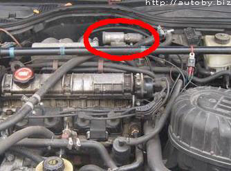

Netman писал(а):
Сенкс за ссылу, пойду посмотрю хоть где он у меня там стоит )))
зы: мне еще Алексей сказал, что после выключения двигателя какой-то там шток жужжать должен, типа после того как заглушил, тых-тых-тых щелкать типа должно.
Так вот, у меня ни фига не жужжит и не щелкает.
Получается, или провода сгнили или полный клин мотора ХХ?
ps:
Посмотрел. Смутные впечатления :-?
К нему же подлезть нереально! Два винта под крестовую отвертку закоревшие. Расположены очень глубоко и рука туда не пролезет.
Хотя, если бы была отвертка-тросик гибкая... Может, если только ей.
Даже если изловчиться и с помощью специальной отвертки-насадки моторчик отвинтить, то назад его привинтить вряд ли получится. I_broken

Так кто же пробовал разбирать и чистить эту Изображение штуковину (для увеличения фото - кликните по нему)?
Позволю себе повториться: малые холостые обороты на холодную (~550).
По мере нагревания двигателя обороты вырастают до ~900 и все о`кей.
Сразу говорю: датчик температуры ОЖ в порядке.
А вдруг дело не в регуляторе, а где-нибудь в проводке?
Может не спешить с разборкой регулятора ХХ и съездить на диагностику?

этого типа регулятор разбирается просто, можно самому, а чистить там практически нечего
Дима, если там нечего чистить, то значит ли это, что нет смысла его разбирать?
СообщениеДобавлено: 29.01.2007 16:46
Разбирал один, простой как вилы, ось тягает клапан, который ограничивает подачу воздуха, был черный налет ("сажа") вроде так.

mileishi писал(а):
Дима, ты мне посоветуй по людски!
Ехать мне на диагностику в такой ситуёвине?
Если денех многа - можешь ехать.
Просто сними клапан ХХ и ВД-шкой побрызгай-почисти.

Лютик
Проблема скорее всего сводится к 2-м вещам:
1) Прежний хозяин (дедуля) вместо того, чтобы найти причину плавания ХХ, всунул свои кривые ручки куда не надо и возможно убил мотор ХХ. Проверить это легко: ключ на зажигание, чуть крутнуть движок и сразу выключить зажигание. При выключении зажигания должны появиться типа скрежет щелчки, примерно на секунду - если таковые есть, то это косвенно указывает на исправности мотора ХХ.
2) Проблема (первопричина) может быть в подсосе воздуха. Между 2-м и 3-м цилиндром есть заглушка, на вп. коллекторе. Вот эта заглушка со временем разваливается и получается подсос воздуха и начинаются всякие неприятности. Ищите эту заглушку и особенно внимательно проверьте на гарметичность все вакуумные шланги.
