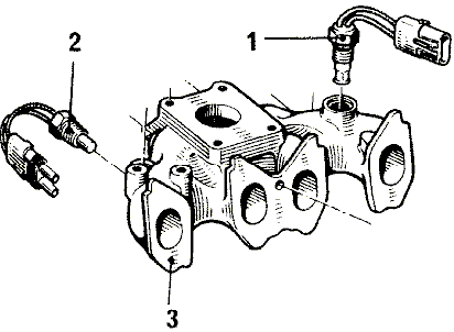

Я читал на этом форуме, что датчик на мозги стоит именно в впускном коллекторе, и именно в районе 3-4 цилиндров.
Его сопротивление на холодном двигателе 3,5 к.Ом., на массу не один из выводов не звонится. Только что проверил.

Вот нашел тему https://autoby.biz/forum/viewtopic.php?t=8618
там про этот датчик.
Вот картинка впускного коллектора (для увеличения картинки - кликните по ней):
Изображение.
А не подскажете где взять распиновку разъёма мозгов?
А может у кого в Бресте есть Диалогус на диске, был бы очень благодарен.

Датчики проверил, всё вроде ок.
Кстати в этом двигателе нет ДТОЖ, вместо него датчик температуры впускного коллектор ( на картинке выше № 2) (благодарность Jacky, за предоставленную инфу.)

sezar, как это нету ДТОЖ?
У всех есть, а у тебя нет.
Не могет быть этого...
