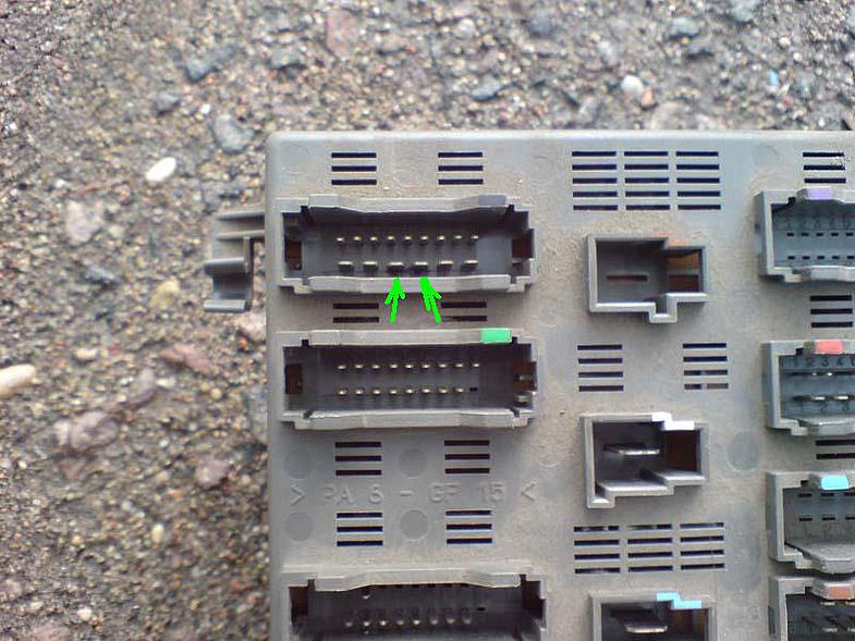

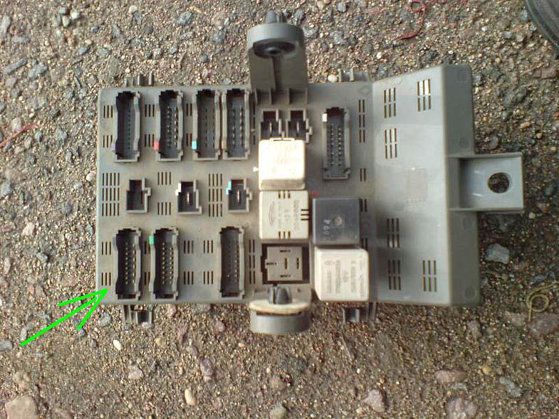

5 1 Не работает обдув (не крутит вентилятор), при этом загорается через 10-15 сек. "servis" на ЖК климы - подгорают клеммы на основном блоке предохранителей/реле. Черный разъем, номера контактов "В3" и "В4"
Ремонт- замена блока предохранителей, либо его ремонт (что по деньгам тоже) + очистка или замена контактов в разъеме. Еще вариант - грамотно снять питание с 37 предохранителя и подать его на соотв. провода на разъеме.
