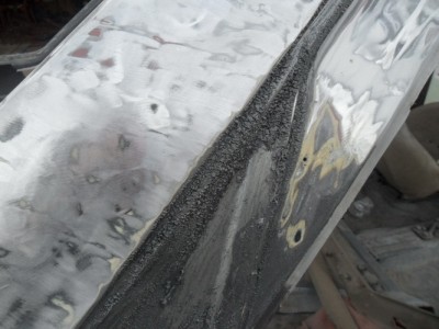

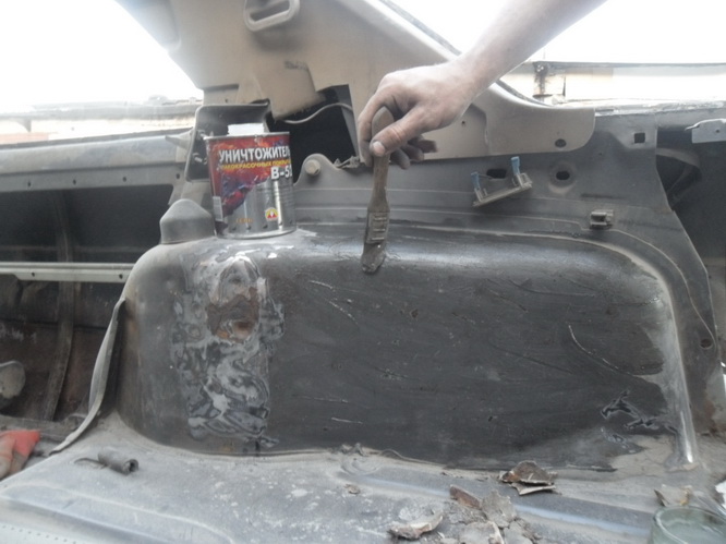

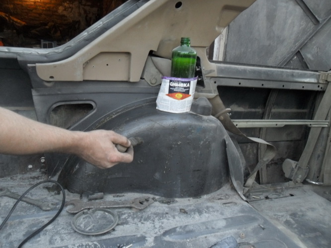

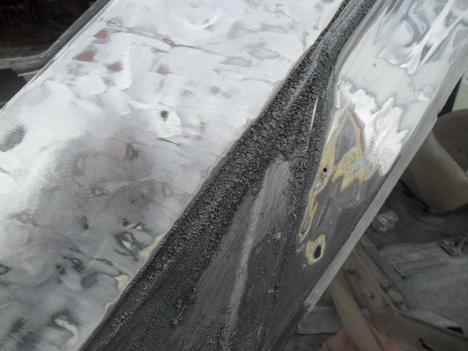

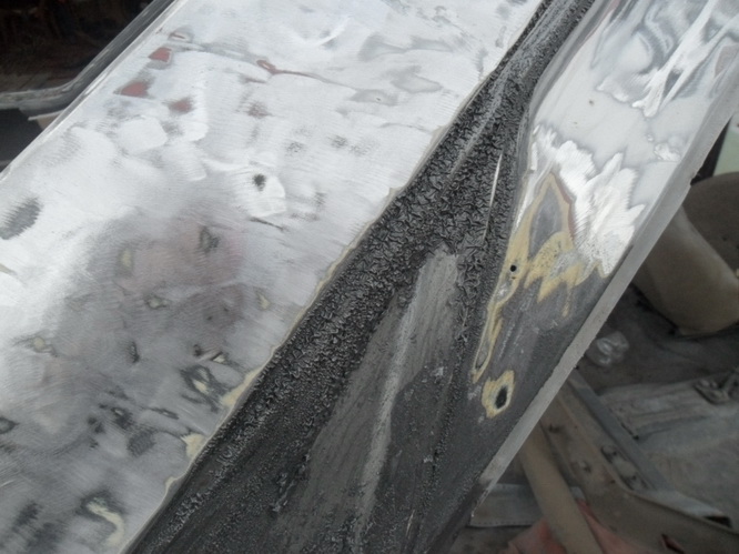

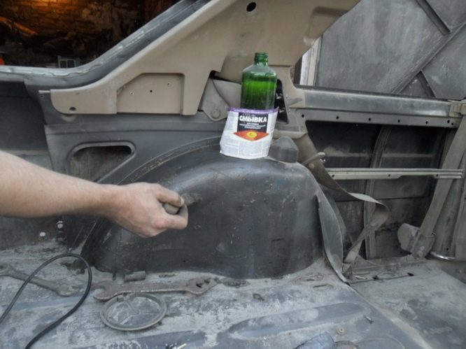

Пытался я значитсо Работать двумя B-52 (уничтожитель старой краски) и Хвалебной Новбытхим (снятие старой краски)
Различия в них одно : первый препарат - как и обещано "гель" , а второй -перемешан с воском (типо дабы не стекал)
Мужики...я на СТО работал 10 лет назад...вот и подумал, что что-то же наверное изменилось...
-Них..орошо как-то оно изменилось :D
Не работают оба!!!
Тоесть :
Тонкий слой краски - он поднимет...превратив в резино-тезничесское изделие!
А если под краской есть ещё слой - БОЛТ!!!!
На фото видно, внутренняя часть арок, со стороны солона, там же вроде как краска даже без лака - простояла ВСЮ НОЧЬ!!!!_ и даже не вздрогнула!
С наружи же, слой краски положенный нашими умельцами - снимает но только до грунта или шпаклёвки или старой краски!!!
Болгарка всех победит!!!!
Всё что вы видите болгарка сняла за 1.5-2 часа...
Пыли много было.... Тоесть ровно столько сколько шпаклёвки!!!

Результаты работы смывок по краске :
Комментарий к файлу: Знаменитый B-52 = штука 1
Он лучше только из-за гелевой основы...а так... "Всё ПлЁхо"
SAM_0673.jpg [ 134.09 Кб | Просмотров: 3070 ]
Комментарий к файлу: Смвка старой краски Новбытхим= штука 2
SAM_0627.jpg [ 127.33 Кб | Просмотров: 3070 ]
SAM_0618.jpg [ 117.44 Кб | Просмотров: 3070 ]
