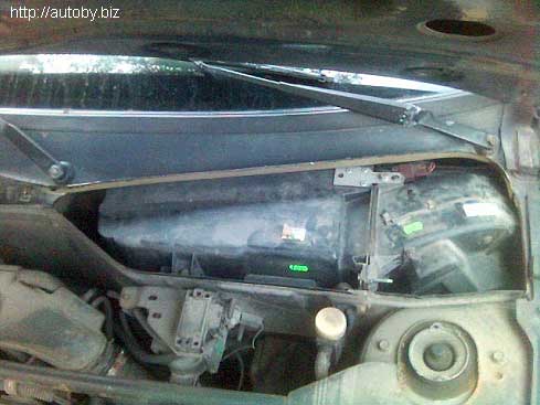

Возникла проблема при попытке отвинтить болты вентилятора отопителя (на сколько я понял, этими же болтами с обратной стороны, в салоне, привинчен радиатор).
По книжке и прочим инструкциям, вентилятор держится 2-мя болтами и находится в моторном отсеке "под стеклом". Все вроде понятно, но, у меня RT комплектация с кондиционером. И я свободно могу видить только один болт (со стороны аккомулятора). Со второй стороны находится пластмассовый кожух (видимо кондей) как снять который сходу придумать не удалось. Ни в одном из доступных мануалов не нашел упоминания об особенностях вариантов типа моего. Может кто нить сталкивался?

Flitt у меня на мегане всё точно так же , пришлось отсоединять патрубки испарителя и снимать его вместе с кожухом, под ним тот самый второй болт.

GROSH 16V, на сколько мне известно в 19шках нет салонного фильтра.
Общий вид того о чем я говорю:
Хотя в правом верхнем углу пластмассового короба имеется какое то отверстие затянутое паралоном (на фото видна щель в этом месте между корпусом и кожухом).

Ник, был бы очень признателен, если бы ты поподробнее рассказал, как туда добраться.

Flitt я где то в тех. нотах видел описание рено19 с кондеем. найду - тебе кину . а так ... по большому счёту отворачиваешь все болты, какие видишь , потом кожух с испарителем можно вытащить . но ! на мегане перед этим ещё пришлось снять блок дроссельной заслонки.
