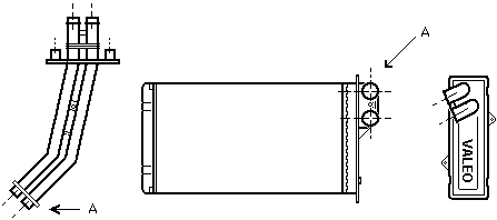

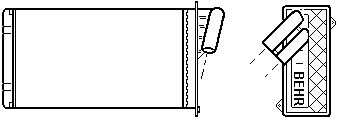

Взимозаменяемы ли радиаторы отопителя Valeo и Behr?
Laguna RT 1997
СообщениеДобавлено: 9.05.2008 8:38
Нет, отличаются конструкцией подключаемых пластиковых патрубков и вроде бы (если память не изменяет) немного по другому установлены в корпусе отопителя
