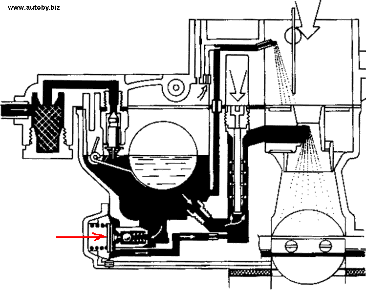

Продолжение ... кому интересно.
Значит спецы, по которым я поездил браться не захотели - аргумент - карб гавно - делать сложно, ставь солекс.
Один сказал что льет экономайзер - и прокладку на него найти сложно или невозможно.
на схеме показан красной стрелкой.

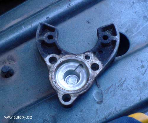

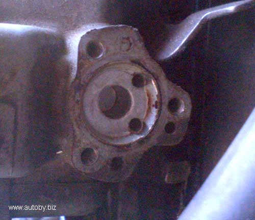

Я поехал на рынок и купил все пролкадке которые только подходят по виду ... приехал разобрал экономайзер и был поражен - у меня его там нет :shock: :shock: :shock: :shock: :shock:
Вот крушечка - внутри чистенькая новенькая. Диафрагм и т.д. там нет.
Каналов там нет ... я заводил со снятой крышкой - от туда ниче не льется и не свистит .... :shock: :shock: :shock:
Вопрос к знактокам - как такое может быть .... ??????????? :shock: :shock:

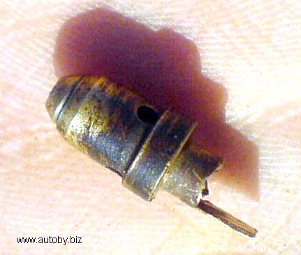

P.S. Кому интересно - жиклеры подобрал от советский карбюраторов.
Вот такой стоял у меня на ХХ - обломан, вставил наш подошел...
ну и топливные воздушные тоже пдодобрать смогли.

Joss, на Вебере на всех моделях есть экономайзер. Если у тебя есть крышечка, то и мембранка была... когда-то. То что не сосет - да забито скорее всего уже напрочь. Прочитал про подбор жиклеров - плакал. Найди на разборе "донора", и делай анализ. А собирать Вебер из солекса - потерянное время.
Кстати, фотка твоя больше на крышку обогатительног оклапана похожа, чем на эекономайзера. Вот обогатительный клапан как раз не на всех Веберах шел.

dennis Не все так просто - специально попросил товарища из москвы что бы он открыл эту крышку экономайзера - у него тоже нет такого устройства ... на двух карбюраторах.
Хорошо если это обогатительный клапан - где тогда экономайзер ... ????
