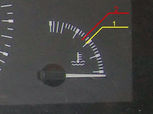

У меня на Safrane с мотором N7Q стрелка находится тут
1 -основное положение стрелки(обеспечивается термостатом).
2 -положение при котором срабатывают вентиляторы
А т.к. в тех.нотах допустимая погрешность датчиков температуры составляет гдето 20%, то на такой же машине в равных условиях стрелка может показывать другие значения.
Так что сравнивать у кого при каком положении стрелки что срабатывает -бессысленно :mrgreen: .
