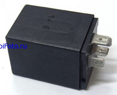

Реле аварийной сигнализации и поворотов или как съэкономить Br90.000, заплатив тока Br9.000
Предлогаю свой метод восстановления реле аварийной сигнализации и указателя поворотов(может кто-то так уже делал, но записей я не обнаружил) на примере релюхи от Лагуны.
Жаба душила отдавать 90 тыр за новую(у афициалов) :crazy: , старая отметалась как покупка кота в мешке, а времени воостанавливать старую не было.
Прошел по автолавкам, и узнал что эта релюшка типа под американский стандарт, и дорого у них будет стоить по сравнению с простой от корчваген производных, а тем паче от ТАЗиков...

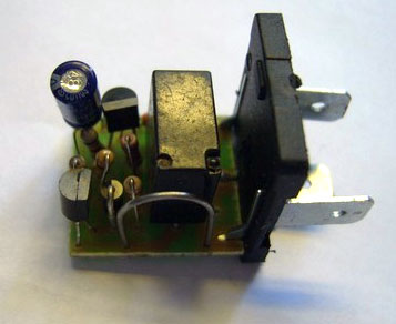

Было решено взять, русскую релюху от 2108 если не ошибаюсь: 495.3747 (2х21+3)х2W. она изнутри:
Она мне обошлась в 1,5 раза дешевле чем от корчвагена Br9000.
Разводка внешняя у нее сильно отличалась от нашей реношной.
Разобрав и отпаяв от основания, сравнил с нашей...
Чудо, ничего резать и крутить не понадобилось...села на родные места родного корпуса :mrgreen: .

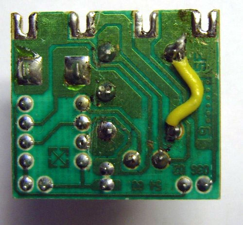

Единственное - пришлось продублировать провод на вывод С от R(у нас не используется), и
изменить емкость частотозадающего конденсатора со 100мкФ-16В(примерно 1 вспышка в секунду) на 33мкФ-25В(стало примерно 97 вспышек в минуту при работающем двигателе и 118 при заглушенном)
Установка корпуса родного реле на место не составила труда. Теперь осталось тока проверить на надежность и длительность фунциклирования(устанолено в конце сентября).
1. Дешевизна :mrgreen:
2. Можно купить рускую релюху в любом магазине
3. Простота :mrgreen:
1. Кто не держал паяльника, могут возникнуть трудности :(
2. Не постоянная частота мерцаний(при вкл. или выкл. двигателе) :-?
3. ...

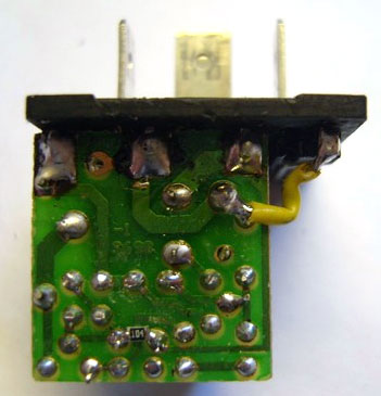

:ustav: Совет: для релюх на Лагунах...для того чтобы они не залипали(т.е лампа горит постоянно при включении аварийки или поворотов) и увеличения ресурса контактов рекомендую соединить два контакта на плате реле С и R(у нас на Лагунах он не используется) проводом(желтый провод на рисунке ниже).

СообщениеДобавлено: 17.11.2007 21:20
снова пропали поворотники. Тут же извлек релюху, вскрыл и вылечил.

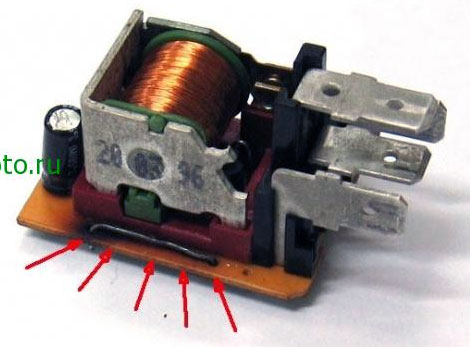

Вот реле.
Вид без корпуса
Стрелки намякивают, что гетинаксовая плата под проволочкой неспроста почернела от нагрева.

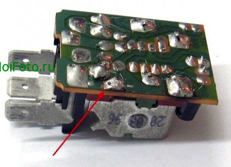

Вид со стороны пайки.
Стрелка указывает на место
, где проволочка не имеет контакта с припоем. При увеличении видна черная точка (проволочка) в капле припоя.
Лечение.
Извлечь реле. Вскрыть его корпус. Проволочку в месте непропая зачистить (нож, надфиль и пр.), облудить и пропаять.
Собрать все в корпус. Установить реле в авто.
На все-провсе 10 мин.
Первая проблема
Пропали указатели поворотов
