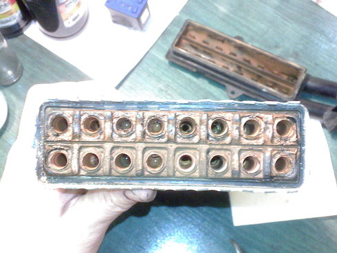

чистил на днях радиатор печки лимонкой - стало лучше но как потом оказалось не на много...
снял сегодня радиатор развальцевал а там три трубки забиты намертво...
попробовал снять прокладку а она рассыпается, уже не знаю чистить этот или искать новый? ели после сборки потечет - все труды зря....

Развольцовывать надо с двух сторон,аккуратно достать завихрители,хорошо промыть высушить,обезжирить,завихрители поставить на место,бачки посодить на герметик и буде табе счасте :P

Кстати да. У 21-й он вроде как и в лагуне разборный с двух сторон.

У Ренух печки одинаково изготовленны,разбираются с двух сторон,разница только в бачках,так что они очень даже хорошо чистятся при разборке,если только не текут.

.он просто только с одной стороны разбирается.......... :wink:
Изображение пусть разбирает. Будем ждать фотоотчета ))))

Мой радиатор разбирается с одной стороны...
промучался весь день в итоге купил новый.... :(

-Илья-, интересно. Ща смотрел на экзисте - половина неразборных, половина разборных (в основном которые дешевые) :crazy:
