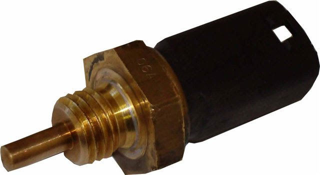

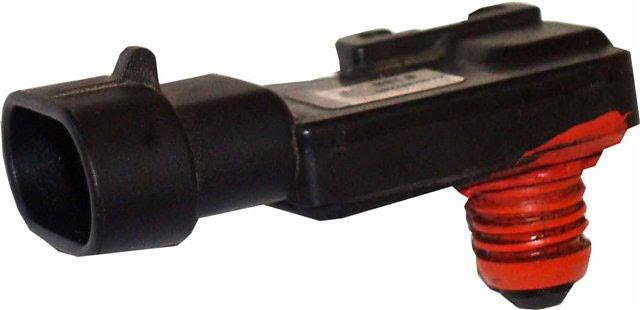

На выходных снял ДТОЖ и МАР. ДТОЖ почистил весь снаружи, зачистил контакты, померял R в диапазоне t (датчик имеет 3 контакта В1/В2/А, мерял между В1/В2, окунал в воду):
7-8 град. - 5890 Ом
13 град. - 3690 Ом
17 град. - 3075 Ом
41 град. - 1149 Ом
72 град - 380 Ом
Поставил на место.
Тоже самое с МАР - почистил датчик снаружи и зачистил контакты, продул сжатым воздухом (возле рабочего отверстия была влага). поставил на место.
Завелся с первого раза на холодную. RenaultClub
Через день все повторяется - на холодную завожу долго и упорно! :crazy:

СообщениеДобавлено: 29.09.2008 18:10
Hazard, даже со снятым ДТОЖ плохо заводится?
СообщениеДобавлено: 29.09.2008 18:39
Сообщения: 2795
:oops: а я не наю де он стоит и не пробывал))) кто расскажет???
