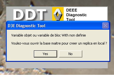

ммм..
Базы д3е я открыл с помощью тулзы MDBTool
Пробывал через встроенный компилятор DDT 2000 , конвертнуть базы D3E в DDT 2000, выдаёт ошибки...
Не повериш, пошёл на крайняк - слил через торрент WInXP FR
Установил D3E .
Первый запуск -
Вибираем ДА !
Елемент не найден !!
Указываем базу
Ошибка !
Соглашаемся
Смотрим базы которых нет (((
Вот так у меня ((

Ыть, паходу фсё дело в ноуте :(
взял у друга ноут , поставил DDT2000, и с моим адаптером !!! О ЧУДО !!! увидел аж 4 блока :idea:
мой ноут видел тока ECU , но читать его не мог ...
Ноут у друга старый Fujitsu-Siemens :!:
