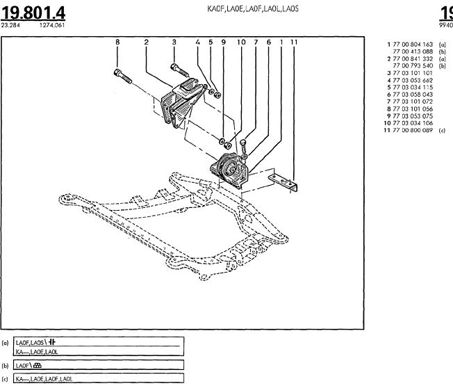

СообщениеДобавлено: 8.11.2009 23:22
Ник
Эллюстрациям веры нет -вот, например, из каталога на Меган-седан
Задняя опора Renault Megane
Тут вообще картинка одна, только номера разные.
Если не найдется тот, кто пробвал менять, то как вариант -найит на разборке от Мегана с ручкой и сравнить.

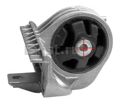

PS Судя по внешнему виду опоры
Отличие скорее всего в расположении оси отверстия(красный крестик)
СообщениеДобавлено: 9.11.2009 23:47
Сообщения: 1240
Из моего опыта замены как раз такой штуковины на ручной коробке, могу сказать, что и 2 и 3 сантиметра смещения оси не играют никакой роли. :-? Все равно это отверстие потом "ловить" приходится.
