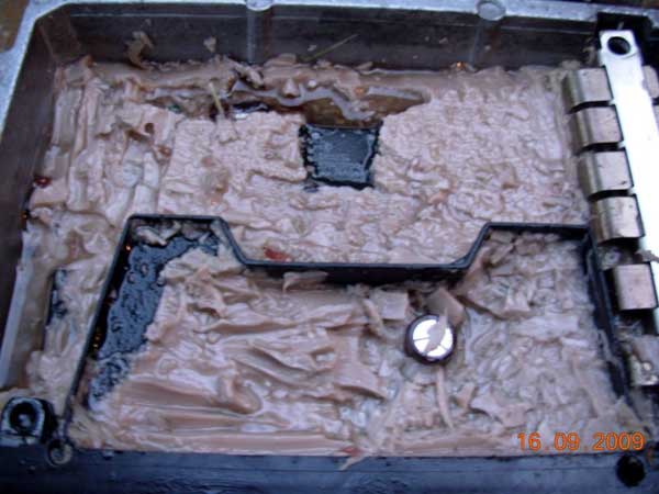

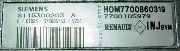

Докладаю. От arbuzz получил мозги, жаль цыфири другие. Бензонасос заткнулся, но лямпочка на приборке (пила) продолжает гореть. Сделал вывод, что мой ЭБУ навернулся (мож не весь, но ключевой транз, управляющий реле бензонасоса точно). Плохой результат, тоже результат. Возникшие вопросы
1. насколько важно совпадение ВСЕХ цыфирей в имени ECU ?
2. даст ли положительный результат перепайка мелкосхемы с прошывкой
3. Что делать и Кто виноват....

Процитирую господина Игла.. "с такой же авто как и у тебя (главное чтоб двигатель был тот же и КПП, а осатльное не важно), "
А что Вы теряете.. Просто для начала подставить родную флэшку на донорский моторник.. Думаю уже хуже не будет.. По любому теперь клип нужон..

Если вы точно уверены, что ваш сдох, кто мешает посмотреть что у него под герметом?

1doma
так и сделано, резина отмокает в бензине, буду смотреть транзисторы, обвязку, сигналы....... :cool: Выкуплю, если не найдутся совпадающие по номеру.....

648 вонюч до безобразия, бензин тож рулит, ацетона не было в гараже. фотки окончательного снятия резины будут, счас предварительные....
