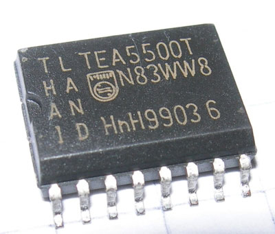

Но для начала попробую купить в братском :mrgreen: Кетае микросхемы TEA5500T -они в SMD корпусе.
Приехали микросхемы TEA5500T

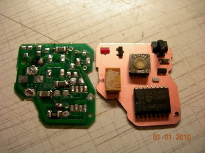

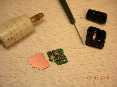

Предварительные наброски по изготовлению ИК ключа:

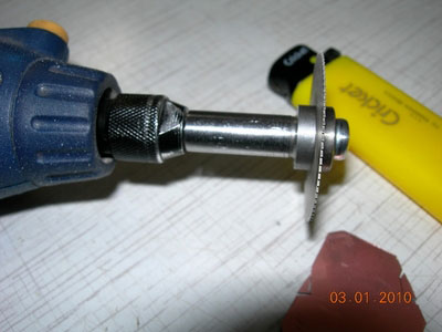

Из 1мм двухстороннего стеклотекстолита вырезал заготовку платы и примерно расположил на ней элементы

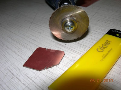

Для вырезания платы пользовался фрезой по металлу толщиной 0.3мм закрепленной в китайский "дремель"

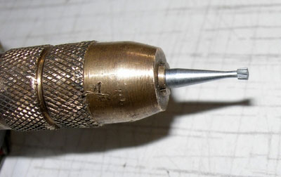

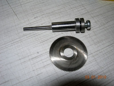

Отдельный респект maxim101 за изготовленную держалку для фрез

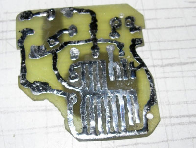

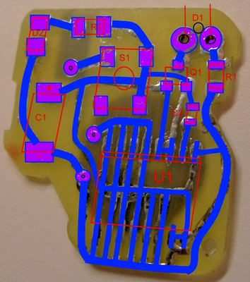

Первый вариант платы оказался не верно разведенной, потому пришлось ее переделывать.

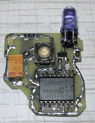

Вот верный вариант разводки дорожек и размещения элементов (выполнен по верх неправильного)

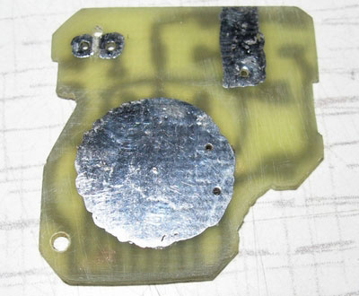

Изготовил новую плату
В три проходных отверстия сразу впаял тонкие проводки
Запаял детали на плату
Причем перед впайкой микросхемы нужно перерезать перемычки в соответствии с задаваемым кодом (часть перемычек под корпусом микросхемы). Сделать это удобно зубоврачебным бором или просто ножом.

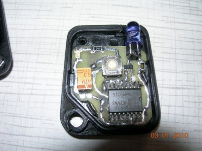

Плата в корпусе

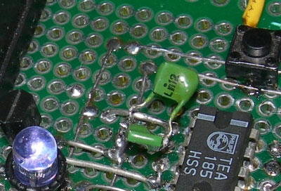

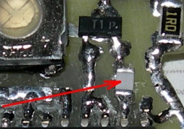

В итоге столкнулся с той же проблемой, что и при изготовлении платы на макетке - не совпадение несущей частоты передачи.
Решается она подборкой конденсатора, но т.к. нужных конденсаторов в SMD корпусе не нашел- отложил на время...

Из деталей -перенес только ИК диод.
Или емкость древних кондеров, которые я ставил в первом варианте, ушла или емкость китайских ЧИП-кондеров не соответствует...

СообщениеДобавлено: 7.01.2010 10:32
Нашел в гараже тестер с измерением емкостей -промерил им
-составной кондер на действующей макетке =620пФ
- 1-й* ЧИП кондер =590пФ (номинал =560)
- 2-й* ЧИП кондер =530пФ (номинал =510)
* чипов купил два разных, для подбора оптимального
В итоге понял, что ничего не понял.

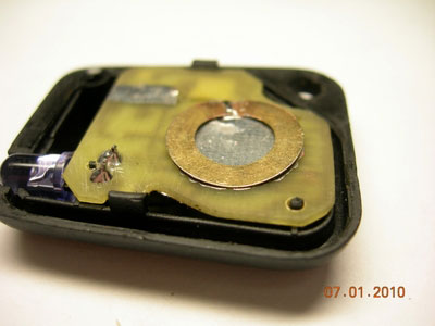

Взял платку, выпаял из нее кондер, впаянный ранее, процарапал шилом канавку между выводами -впаял ЧИП 590пФ -ВСЕ ЗАРАБОТАЛО!!!!!!
В итоге второй пультик, внешне не отличимый от родного, готов!

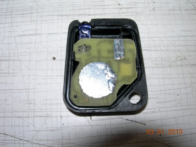

PPS По совету Юмбра впаял контактную пластину для батарейки
