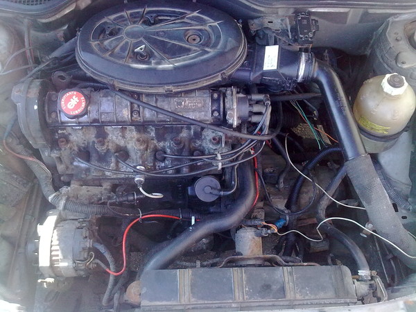

СообщениеДобавлено: 11.04.2010 17:57
Зарегистрирован: 28.11.2009 21:28
Сообщения: 101
Откуда: minsk

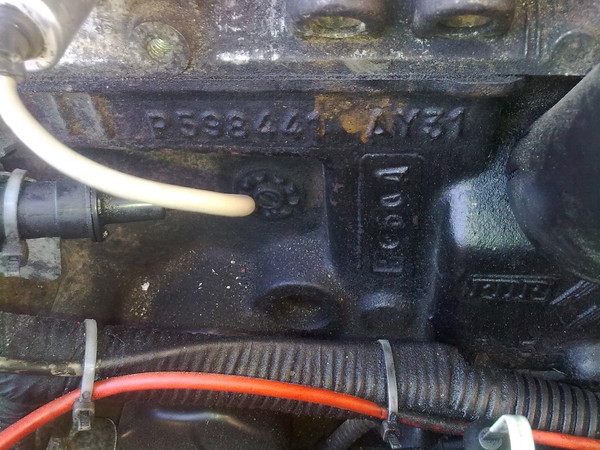

Конкретно у меня вот такой мотор:
это я так понимаю его номер:

СообщениеДобавлено: 11.04.2010 19:27
Похоже на F3N L740. Только радиатор или не от него или с 1-й фазы. Модуль зажигания где стоит?
СообщениеДобавлено: 11.04.2010 19:57
Сообщения: 101
Откуда: minsk
Модуль зажигания, если я правильно понял, стоит под датчиком МАР. Я думаю сразу стоял 1,4 а потом поставили этот, но радиатор не меняли...

СообщениеДобавлено: 11.04.2010 20:14
Зарегистрирован: 28.07.2008 19:41
Сообщения: 141
Доброго времени суток всем.
Бачек - да, как в 1,4 (у меня такой же, очень тупая система не выводящая сама воздух из системы). Радиатор - тож очень похож, а еще нету "палочки" между стаканами амортизаторов. Мое мнение - заткнуть трубочки на абсорбер, померять что на выходе лямбды (хоть лямбда и не даст такого расхода), посмотреть давление топлива и форсунку. Если форсунку меняли, то регулятор давления топлива и, как писали, посмотреть напряжение на форсунке. Как по книге - проверить сопротивление форсунки и при включении зажигания капает-ли бензин с нее. У меня было такое недавно, что кушала по 20 литров на 100 при объеме в 1,4 - прошло с наступлением сухой погоды, или просто совпадение.
