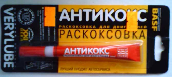

Раскоксовка камер сгорания - это просто раскоксовка - выкручиваем свечи, заливаем по тюбику в горшок препарат для раскоксовки. Не уверен, что наш ассортимент совпадает, если надо - отпишу, чем пользовался. вкручиваем на пару витков свечи, крутим пару оборотов стартером, чтобы обрызгать всю камеру сгорания. Ждём 20 минут. Затем выкручиваем свечи, Крутим стартером - вылезет МНООГО ВСЯКОГО ИНТЕРЕСНОГО!!! Тонкость в том, что наши форсунки смотрят в камерах прямо на свечи, и они тоже очищаются, что позволяет восстановить форму факела при распылении (ты ведь знаешь , что форсунки в F5R умеют менять форму факела?))). Почистив, закручиваем свечи и долго заводимся - пока вся гадость вылетит "в трубу", точнее, в наш несчастный катализатор... Далее стоим на ХХ и ждём, пока мотор отплюётся. Всё. ДЗ полируем, если подклинивает. У тебя клинит?

Для раскоксовки использовал
Владельцам прямого впрыска рекомендую настоятельно.

Один в один мои симптомы - сразу после покупки. Первым делом настоятельно советую очистить камеры сгорания приведённым выше методом! Это как в анекдоте про девушку, которая красиво оделась, накрасилась, надушилась, а не... эээ... помылась )) - аналогия с твоим движком. Во-сколько тебе обошёлся шаговый?
