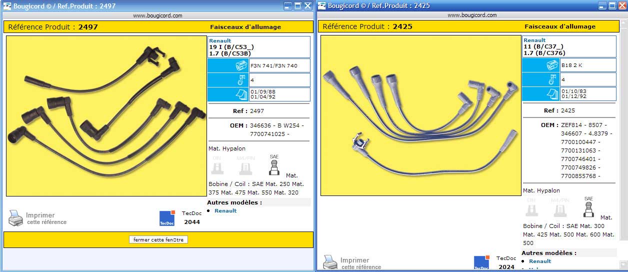

Есть ещё один вариантик. Провода 2497 см.фото, отличаются колпачками на свечи, зато качество на высоте.

спасибо за совет остановимся на 2497

поставил сегодня провада2497 проехол:динамика стала полутше на холостых тише работает мотор но проблема осталась на холодную хочет заглохнуть и на холостом слегка потряхивает двигатель(плавают обороты750-850) что посоветуете по этому поваду
