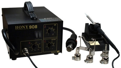

фена температура примерно 360-400 градусев, нужно особое сопло-насадко чтоб другие элементы не греть

Так называемый "ФЕН" :mrgreen:
