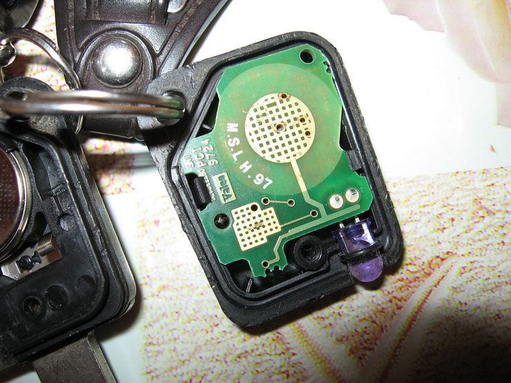

Да я, честно говоря, и не знаю какой там ключ! Могу сказать точно, что пока ключом не "щёлкнешь" (после снятия с сигнализации!!!), машина не заведётся! Будет загораться на панели спиралька и всё........ Я думал, что это иммобилайзер... Теперь уже и не знаю! Светодиод или ИК-лампочка в ключе есть! Ключом открываются двери, тогда, соответственно, уже второй раз не надо щёлкать.
Исходя из твоего ответа, думаю, что на этом и остановлюсь! Привяжу к себе ключ!!! :P Странно, честно говоря, почему он один всего........ К новым тоже что-ли один идёт?
СообщениеДобавлено: 16.02.2010 23:41
polyarnik
Вскрой родной ключ и скажи какая(какие) микросхемы там стоят или фотку выложи -скажу точнее.

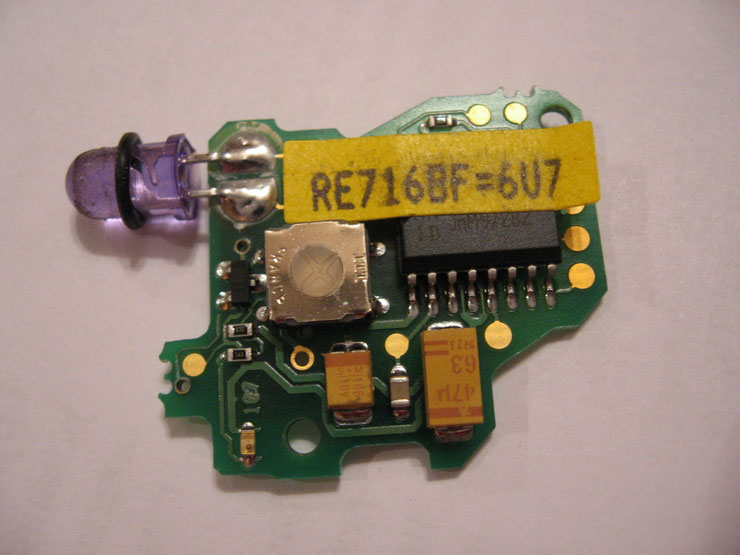

Может так???
Safrane 1995 г.в. 2,2i, B541
СообщениеДобавлено: 17.02.2010 7:55
polyarnik

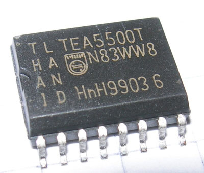

Под наклейкой не видно маркировку микросхемы, но по корпусу она похожа на TEA5500T -по разводке на плате понять точнее не смог.
Если сможешь -глянь надпись по наклейкой- наименование в верхней строчке
PS код отключения иммо у тебя 4124 :wink:

SergPU, у меня плата с двумя рядами "ножек"!!! Т.е. с двух сторон! Номер, если правильно разобрал через лупу - VA75076059.
Вот такая информация!
А откуда ты код-то узнал??? И что с ним делать? В личку, если можешь! :wink:
СообщениеДобавлено: 17.02.2010 18:54
polyarnik
Эта микруха дает динамический код.
Код узнал по наклейке с фотки -считает его программа Trantir.
Поройся поиском -найдешь и прогу и как вводить код (я не вкурсе как он вводится на твоем Сафране)
