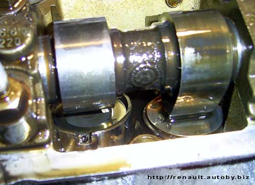

Случайно оказался свидетелем проверки на Лагуне. Вот фото (для увеличения - кликните по фото):
Сняли клапанную крышку и при помощи щупов измерял зазоры.
Операции проводились над движком Лагуны.
