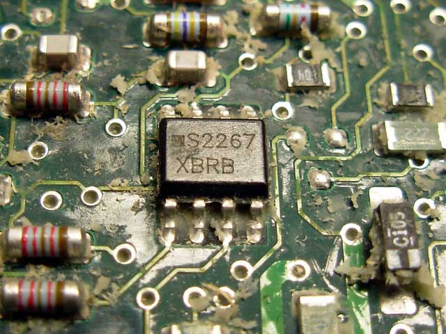

Вот про рассогласование я слышал. А где происходит в этот момент переписывание данных не знаю. Это может быть и в моторном и в коммутационнике. Вы моторник полностью отмыли?... Можно фотку со всеми надписями на микрухах?..

Свой - отмыл.

Восьминогая микруха по центру.. На фотке не видно, что на ней написано..

1doma.... по обвязке похоже на операционник, но....могет быть и флекшо
VIY ацетон(растворитель типа 646) должен помоч на время чтобы маркировка проявилася если ты ее механически сильно не уничтожил

Осьминожка.....
ПО маркировке узнать трудновато... По требованию производителей авто производители комплектующих наносили специальную маркировку, дабы сбить с толку ВСЕХ.

Я надеялся, хыть кака заваляща ЕЕПРОМка на плате завалялась.. Даже по спецмаркеровке мона определить, плюс схема включения. Не повезло. :-? Видать все данные и настройки только во флэш пишутся.
