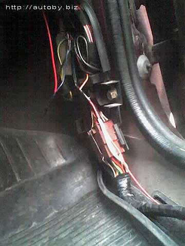

забыл отписать, в общем решил свой обогрев заднего стекла
проблемма была как я и догадывался в контактах разъема находящийся под пластиком около правой ладыжки переднего пассажира, решилось простой зачисткой
похоже после блока реле под бардачком в 19хе хетче только 2 основных разъема до "зада" , первый - это где описал выше, второй за правой задней подставкой полки
кстати, обнаружил там же проходящую трубку заднего омывателя :shock: :) ....это если у пассажира вдруг ковры мокрые - имейте ввиду

Dervik, там классный разъем. Внушает, так сказать.
Мимолетом у себя его видел и даже расстыковывал :-) Этот?
(Для увеличения фото - кликнитепо нему)

Aleksey, точно - он, а как ты так пластик снял ? ...он жеж огроменным куском идет аж на боковые стойки ? :)
