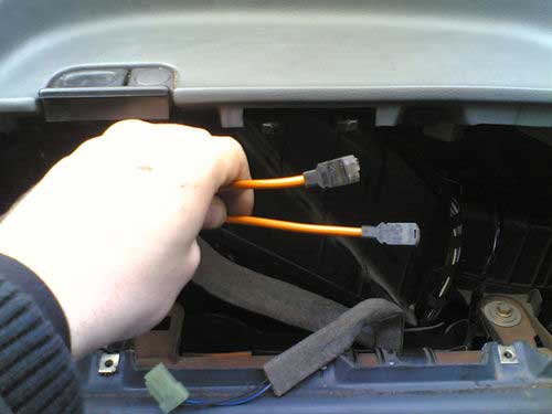

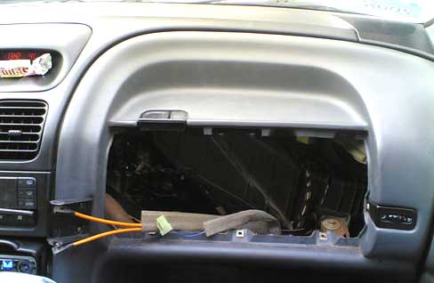

просто там на той ссылке, которую я изучил, он сначала отсоединил шланги снаружи, а потом еще и снутри! может что-нибудь он сделал лишнее ( наверное снаружи) а может просто по другому не достать радиатор? я это хотел уточнить? сейчас еще прикол есть: сегодня снял бардачек, посмотреть, все ли работает, двигаются ли заслонки. и нашел там пару свободных проводов, заканчивающихся фишками на концах, оранжевого цвета! никто не знает что за они? при себе имел только телефон с камерой, снял!

Tolik-Minskiy
У тя стоит бардачок, у меня вместо него подушка. Вопрос на сообразительность: провода эти у меня к чему подсоеденены?
Такая непринужденная подсказка на "ПО" начинается, на "ДУШКА" заканчивается :D
